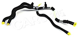

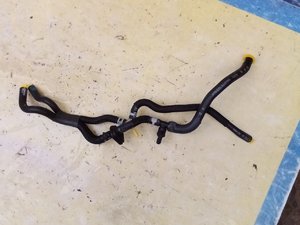

    Всех приветствую!
    Проблема следующая, потеет клапан на топливной трубе, приговорили к замене труб, номер дали 059130300DF, немного покопавшись, увидел что все с заказом от 14 дней и более, ценник тоже не гуманный, нашел 059130300EH с нормальным ценником, рассматривал фотки как выглядит DF и EH в целом увидел отличие только в том что в DF один кусок трубки прозрачный, а у EH этот кусок черный, подскажите, есть ли еще отличия? У меня мотор CASA

    Шланги эти одно и то же за исключением того что на EH не будет фильтра грубой очистки.

    А где фильтр грубой очистки находится на трубке?
    я просто смотрю на фото, вроде компоновка элементами одинаковая
    Вопрос тогда такой, можно ли его использовать у меня?
    Не просто же так он должен быть у меня а на EH его нет

    Они с какого-то момента перестали быть доступны для заказа

    И все же, использовать можно или нет?

    Можно ,выше написал ...
