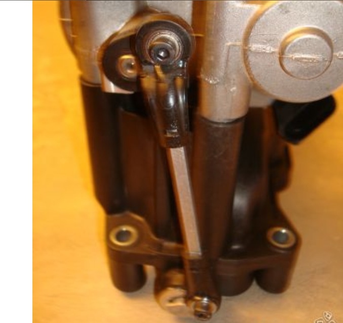

    На тягу чтоб она обжимала шарик плотнее на коллекторе и желательно с усилиям одевать тягу. На 3.0 моторе в свое время эти тяги за драли меня пока по гарантии не поставили нового образца )))типа коллектора.

    Типа Кулибины сделали подшипники и продают ))))) или можно попробовать сделать самому)))) Но влажная салфетка проще))))

    Проще програмно\механически этот геморой выкусить и выбросить обратись к Петру - Ratkov, также у него есть решение по замены тяг приводов заслонок, я лично их выкусываю у моих клиентов:thumbup:

    Сфоткай мне, пожалуйста, нижнюю часть тяги установленной.
    И чтоб резкость нормальная была !!!! :hi:

    Зайди на авито и в авто запчастях для Q7 найди. Я фотку от туда брал

    как в итоге решили проблему? тоже слетает тяга снизу

    Ремкомплекта на 4.2 как 3.0 нет. У меня слетала с нижней части, так же у знакомого буквально на этой неделе ( при проведёт 180 тыс) слетела с правой стороны. Как временное решение я ставил тонкую термоусаживаемую трубку на нижний шарнир, благо он металлический, а после одевал тягу.
