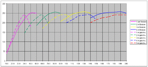

    Вот вам кривые мощности с учетом конкретных пер.чисел Ку7 4.2тди и 4.2фси.
    По горизонтальной оси скорость в км/ч.
    Хорошо видно почему обыватель так рьяно говорит об ощущениях на дизеле и как кпп влияет на результаты разгонов до сравнительно малых скоростей. Выше 120 уже игра в одни ворота даже несмотря на кпп. Естесственно в пользу бензина.
    А при разгонах до 100 все зависит с какой скорости начали разгон и до какой продолжаем.

    Да с этим понятно.
    Интересно посмотреть про "лучше, потому что удобнее".
