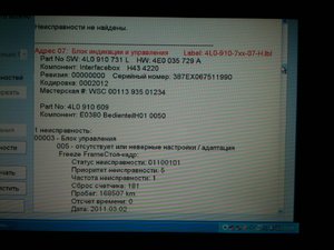

    а диагностика сказала вот что
    до замены АКБ такой ошибки не было)))
  6. igor33
    igor33 Заблокирован
    19 июн 2010
    19.975
    А6/С6 3.0i Q 05
    Авторитетно вам говорю, происхождение этой ошибки не связано с заменой АКБ!
    И уж тем более из-за неё не будет плохо заводиться...
    У меня такая версия этой ошибки.
    Есть по MMI такое понятие как ZUG-код. Упрощённо - это соответствие ПО всех устройств оптической шины версии ПО головного блока MMI. Если какое-то устройство, например усилитель звука, имеет версию ниже или выше, чем необходимо, то появится эта ошибка. Или например при установке русской прошивки, перестаёт работать голосовой помощник, тоже может вызвать такую ошибку. Если всё работает нормально, даже не заморачивайтесь, процентов 40 авто эксплуатируются с этой ошибкой.
    Ну а если на будующее, то не нужно считать прошивку MMI уделом любого, начитавшегося интернета, не всё там так просто, как кажется на первый взгляд. Если не верите почитайте сколько блоков у людей "отваливается" после неудачного обновления. Как говорится, пусть сапожник точает сапоги.
