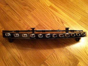

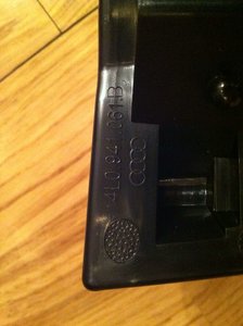

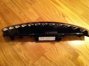

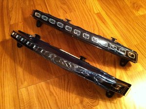

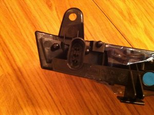

    Ну вот я купил диоды в передний бампер! цена 20600 за пару!
    Заказал разъём трёх пиновый (один пин масса, воторой габарит, третий дневной свет), заказл лампы поворотников 2шт хромированые! в четверг привезут, и в пятницу поставлю всё!
    Пока фотки самих фонарей:
      576,5 КБ
      136
      229,9 КБ
      126
      205,8 КБ
      113
      216,9 КБ
      111
      578,8 КБ
      118

    В бампере надо будет немного поковырять, по размеру эти длиннее, но это нетрудно
  13. Andу
    Andу Участник форума
    22 сен 2010
    225
    Q7 TDI / VW POLO
    посмотрим, раз не трудно справлюсь =))

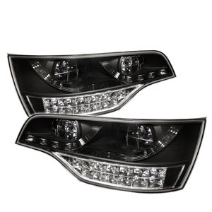

    Оч классная машина у вас получается...!!!!!А я вот себе хочу заказать такие фонари, что скажете?
      131,1 КБ
      118
  15. Andу
    22 сен 2010
    225
    Q7 TDI / VW POLO
    выше где то уже высказывали мнение...
    ИМХО как то не очень, аляповато как то, молодые кавказцы любят столько диодов на тазы вешать и быть крутыми.. лучше оригинальные диоды ставить на такую машину, мне не понравилось я смотрел такие в живую :icon_suicide:

    просто, у меня машина - вся чёрная...вот и фонари хотел тоже,"в цвет", а нижнюю часть можно слегка подтонировать и американского bling-bling не будет...
  17. Andу
    22 сен 2010
    225
    Q7 TDI / VW POLO
  18. Akapolosaty
    Akapolosaty Участник форума
    14 сен 2010
    147
    Q7 3,6 FSI 2010 г.
    Но в каждой шутке есть доля "правды":) Так что, спасибо за мнение!

    Сегодня пробовал подключить "на коленке"!
    Для меня не самые хорошие новости получились =)
    У меня не подерживает блок сета эти полоски, и потому они горят только в одном режим, и то если подавать на две клеммы одновременно два плюса! При переключении на габариты или ближний свет свечение не становится тусклее, а просто отключается, если они подключены от свте в дневное время! Подключил ваг-ком, поколдовал... нашёл в 9 блоке в кодировках что надо сделать чтоб они работали как положено, а именно: 9 блок, кодировки, в имееющейся кодировки меняем 4-ю цифру слева с имеющейся на цифру "5". и сохраняем! у меня не сохраняется =( тоесть мой блок не поддерживает их, надо его менять, стоит он Б/У 4тр гдето. буду над этим ща рабоать.
    В выходные может вкорячу пока только как дневные огни. Бампер как исказал камрад ранее надо подрезать...
    Блок для замены нужен j519 управление бортовой сети. Номерок скажу если надо как куплю, завтра обещали...
