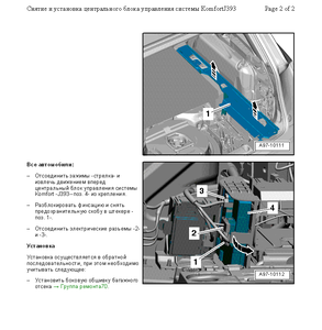

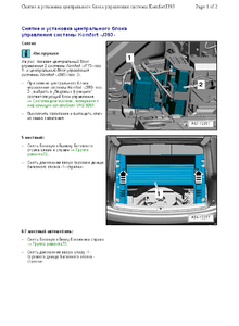

    Подскажите пожалуста , как блок 4L0910289H называется в элзе или где он в багажнике находиться ? Чтоб лишнее не разбирать. Заранее спасибо.

    вот:
