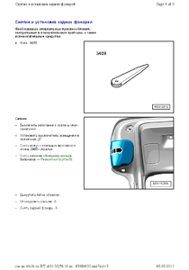

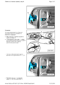

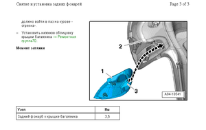

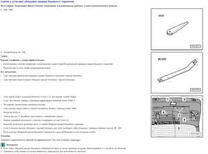

    Снятие-установка решётки:
    Всё просто, открываем капот, с переди от крыла к крылу с самого края ближе к вам который, лежит такая длинная обшивка бампера, она крепится двумя клопами по краям у правого и левого крыла над фарами. Вытаскиваем их поддев отвёрткой. Затем поддеваем эту облицовку и снимаем её, она там держится прсото в пазах типа. под ней образовывается отверстие между "телевизором" и собственно самой решёткой, вот в это отверстие пролазим рукой с ключём и головкой "звёздочкой", размер не помню на месте посмотрите, можно по новым саморезам определить - идут в комплекте с решёткой.
    И откручиваем их как на схеме указано:
    Установка в обратном порядке =) шильдик кватро снимается со старой, подеваем его, и клей подрезаем ножом чоб не сломать...
    Всё.
    Задние фонари:
    Снимаем внутреннюю обшивку двери, там саморезы в ручках, под крышкой авар знака и может где ещё - не помню уже, но не сложно это, вроде их там штук 6-8. ну вот вообщем инструкция полная вроде, я по ней делал:
    Фонари надо чуточку подточить из нутри нижний уголок, из-за разной конструкции крышки багажника у до рестайла и рестайла. если не подточить то фонарь будет чуточку торчать с какой то стороны, это совсем не сложно и не муторно... когда воткнёте фонарь наместе всё будет чсно и понятно! Удачи! ;)
    Вот как то так =)
    что не понятно, пишите...
    там картинки местами попутал, но они подписаны 1 2 3 смотреть по номерам.
