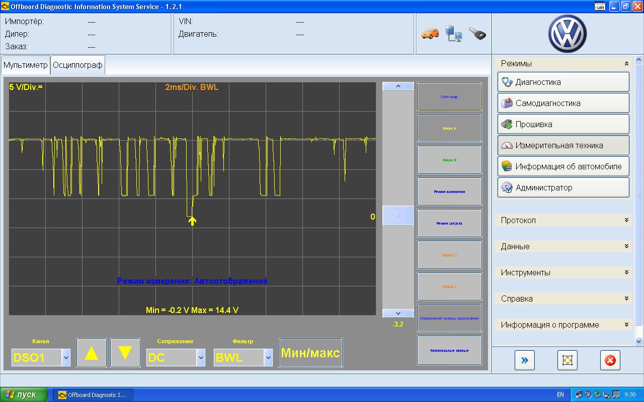

    Форма сигнала на управляющем проводе N290 при проявлении неисправности:

    Да ты сначала объясни, кто ты такой... Может в гараже сидишь, то шансов мало.
    Если дилер, то что говорит ваш DISS, почему не взять блок с машины из салона или клиентской и привязать его на эту для пробы?
    Новая машина, никаких головняков с ремонтом, дают всё что нужно. Блок ты должен поставить заведомо исправный для теста, а не новый.
    На N290 смотри теперь не ШИМ, а ток управления, так легче сравнить сигнал и показания в измерительных величинах.
    То что на картинке, это не сигнал, а помехи какие-то. Провода говоришь бросали другие, а пины оставили наверное старые, для чистоты их нужно менять на новые раз уж такая пьянка пошла.

    Блок управления двигателя поставлен был изначально с другой машины, новый заведомо рабочий. Причину нашли - плохой контакт на плюсовом соединении на разъёме к N290 (при чем дефект виден только при разборке контакта). Всем большое спасибо за помощь в решении проблемы!

    Проблема действительно очень сложная, учитывая что этот пин смотрели несколько раз и "прозванивали" провод и находится этот разъём в развале блока и закрыт сверху коллектором впускным так, что не подберешся для проверки на работающем двигателе. Сложность заключалась в том, что контакт пропадал не сразу а постепенно, медленно подгорая и изменяя свое сопротивление протеканию тока.
