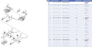

  7. Лесник
    Лесник Живу я здесь
    28 ноя 2007
    3.131
    GT17 S60CC GC
    Вот схема.
    У Вас же выпуск с 2 трубами или одной?

  9. Лесник
    Лесник Живу я здесь
    28 ноя 2007
    3.131
    GT17 S60CC GC

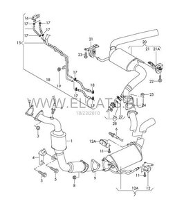

  16. Gen1991
    Gen1991 Живу я здесь
    23 сен 2008
    2.517
    велик Кама 86 г.в.
    наглядно
    25 номер сажевый фильтр
      81,6 КБ
      205

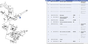

  17. Gen1991
    23 сен 2008
    2.517
    велик Кама 86 г.в.
    вторую картинку добавим, чтоб сомнения развеять :)
      74,7 КБ
      156
  18. Лесник
    Лесник Живу я здесь
    28 ноя 2007
    3.131
    GT17 S60CC GC
    Получается:
    выпуск с двигателя право-лево
    обьединение в одну
    идет к турбинке
    предкатализатор с EGR
    ДПФ
    мочевиный катализатор(если евро-5)
    разветление на правый и левый глушители?
    Правильно я понял?
  19. Gen1991
    23 сен 2008
    2.517
    велик Кама 86 г.в.
    выходит так :)
