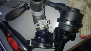

    Давление при сервисной температуре держит, на горячею держит. Ремонтов не производили.первый раз антифриза было по середину масленного радиатора,визуально было трудно определить откуда. Поменяли прокладки под масленным радиатором,клапан перепускной который рядом стоит,фланец промежуточный пластиковый в виде тройника больше всех подозрение вызвал кольцо которое сверху зеленое деревянное было и в налёте прокладка снизу тоже как деревянная и была за под лицо сжатая,штуцера трубок с двух сторон протянули.Два дня было сухо,после мороза -10 вечером опять заметил утечку. Все началось с приходом холодов.Вот в четверг опять продолжим этот полтергейтс искать.:help:

    Всем добрый вечер.все таки нашол протечку антифриза на CRC.протекало в клапане регулирования.причем давление держало,течь начинало в момент открытия и закрытия на оси заслонки.немцы убрали впускные коллектора,но добавили разных других.клапан пластиковый тоже тыщ на 100 наверно.сейчас пробег 90.может кому то пригодиться.:hi:

    Вот по раньше бы,а то замучился искать откуда бежит.Производитель их наверно раза три дорабатывал,буквы в конце R.K.AK-последний. Но время покажет.:nod:
