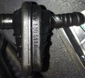

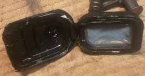

    Дмитрий,а ты не встречал в CASA проблем с этими фильтрами в трубопроводе ?

  13. 052
    052 Водолей
    24 янв 2011
    6.382
    bmx
    Не поверю, что мастера не делали внешнюю подачу топлива на рампу, для выяснения.
