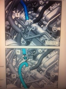

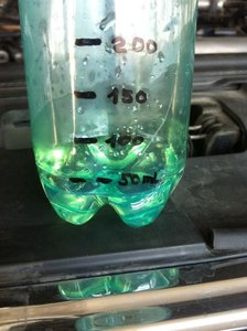

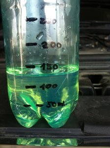

    Что делал.
    Проверить объем противотока форсунок при работающем двигателе
    Проверить объем противотока всех 6 форсунок
    – Проверить объем противотока (только если двигатель не запускается) → Глава.
    – Отсоединить шланговое соединение -стрелка- от патрубка полого болта.
    – Закрыть открытый сливной патрубок глухой заглушкой -1-.
    – Вставить этот шланг -3- (при необходимости, удлинить шлангом -4-) в подходящую емкость, чтобы измерить общий объем обратной подачи.
    – Включить двигатель и дать ему поработать 2 минуты на холостом ходу.
     Номинальное значение за 2 минуты: от 0 мл до 50 мл
    – Если номинальное значение достигнуто, повысить частоту вращения двигателя с 2000 до 2500 об/мин примерно за 2 минуты и проверить затем снова объем слива.
     Номинальное значение за 2 минуты: менее 250 мл
    Указание
    1000 мл = 1 литр
    Если номинальное значение превышено, это указывает на наличие одной (или нескольких) неисправных форсунок.
    КОРОЧЕ ВОТ ЭТО ВСЕ Я ПРОВЕРИЛ И ВОТ ЧТО ПОЛУЧИЛОСЬ. (ФОТО 1-Х.Х-35-40мл.за 2 мин.),(ФОТО 2-2500 об/мин.-140мл.за 2 мин.).ДАЛЬШЕ ПРОВЕРЯТЬ КАЖДУЮ ФОРСУ НЕ СТАЛ ТАК КАК ВСЕ В ДОПУСКЕ.

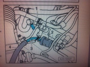

    Проверка регулятора давления топлива -N276-
    – Закрыть открытый патрубок обратной магистрали глухой заглушкой -1-.
    – Соединить открытый патрубок обратной магистрали с подходящим шлангом -2-.
    – Удерживая этот шланг -2- в подходящем измерительном сосуде, измерить объем обратной подачи.
    – Провести проверку частоты вращения стартера.
    Номинальное значение: при вращении стартера топливо в обратной магистрали отсутствует
    Если номинальное значение не достигается, неисправен регулировочный клапан давления топлива -N276-.
    Проверка показала что N290 рабочий.

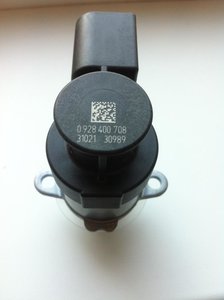

    Проблема с низким давлением (Р0087) решилась:nod:причина была в КЛАПАНЕ ДОЗИРОВАНИЯ ТОПЛИВА N290 (номер по БОШ 0928400708).
    Сняли у знакомого с рабочей машины и сразу же давление перестало гулять ,покатался минут 30 и все ок. Клапан еле нашел в наличии нигде нет и только на заказ.
    Всем откликнувшимся большое спасибо:thumbs_up:и особенно в решении данной проблемы Сергею (Balbes):beer:
    Удачи всем на дорогах.
