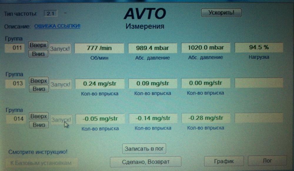

    Продолжение плавающей ошибки Р0087:shock: а бывают дни и нет ошибки :confused:стружки нет все чисто.
    Контроллер 01: Двигатель
    Версия: 3.0TDI EDC17
    000135 - Топливная рампа/Давление системы
    P0087 - 003 - Слишком низкое - Периодически
    Момент неисправности:
    Статус ошибки: 00100011
    Приоритет ошибки: 2
    Частота ошибки: 15
    Пробег:: 195339 km
    Индикация времени: 0
    Дата: 2014.07.07
    Время: 19:49:06
    Об/мин: 1281 /min
    Скорость: 6.7 km/h
    Масс.расх/ Rev.: 19.0 mg/str
    Температура: 35.1°C
    Давление: 553.8 bar
    (нет данных): 5.0
    Биты: 01010100
    P0087 - 004 - Слишком низкое - Периодически
    Статус ошибки: 00100100
    Приоритет ошибки: 2
    Частота ошибки: 1
    Пробег:: 195459 km
    Дата: 2014.07.09
    Время: 08:59:42
    Об/мин: 1386 /min
    Скорость: 5.6 km/h
    Масс.расх/ Rev.: 25.0 mg/str
    Температура: 38.7°C
    Давление: 326.6 bar
    (нет данных): 5.0
    Биты: 00110100
    P0087 - 014 - Слишком низкое - Периодически
    Статус ошибки: 00101110
    Приоритет ошибки: 2
    Частота ошибки: 3
    Пробег:: 195542 km
    Дата: 2014.07.10
    Время: 10:57:02
    Об/мин: 714 /min
    Скорость: 0.0 km/h
    Давление: 482.8 bar
    Температура: 63.9°C
    Давление: 106.5 bar
    (нет данных): 15.0
    Биты: 00110100
    P0087 - 012 - Слишком низкое - Периодически
    Статус ошибки: 00101100
    Приоритет ошибки: 2
    Частота ошибки: 1
    Пробег:: 195578 km
    Дата: 2014.07.10
    Время: 17:40:20
    Об/мин: 1092 /min
    Скорость: 7.8 km/h
    Давление: 823.6 bar
    Температура: 35.1°C
    Давление: 312.4 bar
    (нет данных): 15.0
    Биты: 00110111
    MAYER-M:thumbup: прислал мне инфу для проверки неисправности.Гуру подскажите что еще посмотреть.
    загрузить не получилось выкладываю так.

  5. Kashei
    Kashei Участник форума
    8 мар 2014
    235
    Audi Q7 2010 CASA

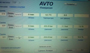

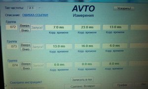

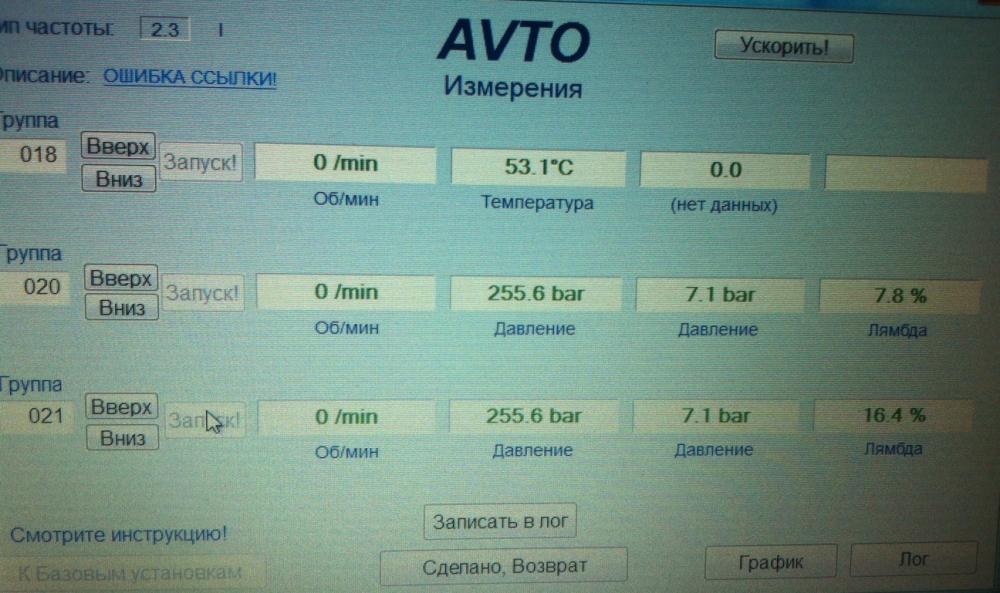

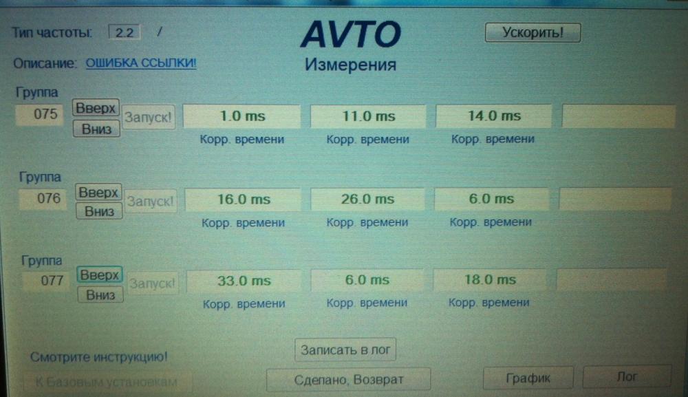

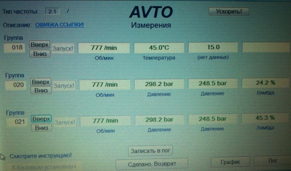

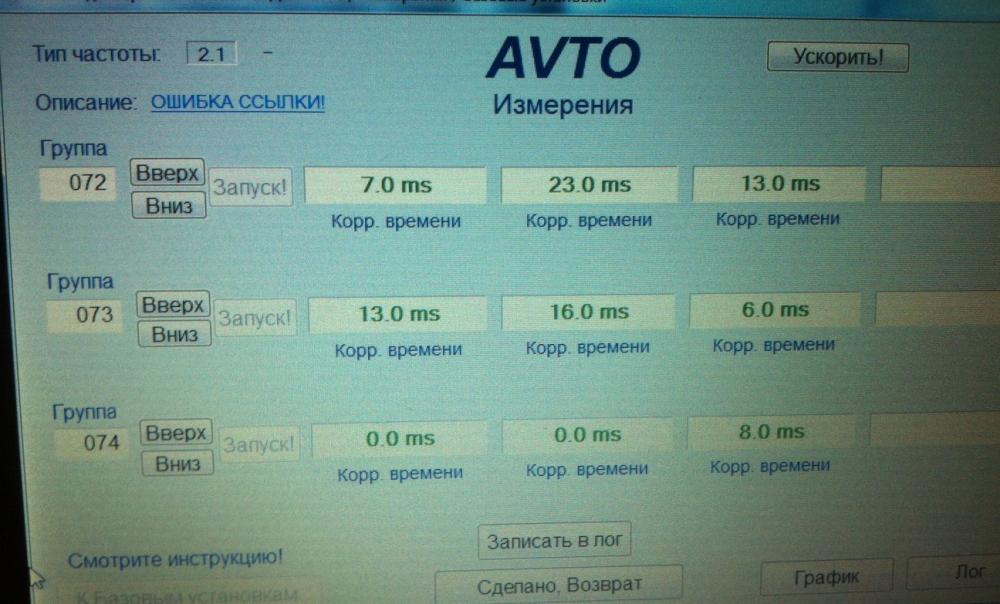

    Подскажи по этим группан какой из датчиков неисправен G247 или N276.
      86,2 КБ
      1.844
      80,9 КБ
      1.643
      74,8 КБ
      2.142
      79,8 КБ
      1.906
      77,8 КБ
      1.229

    3-форса новая в 13 и 74 гр.видно по показателям.

    измерения в гр.20-21 то там в 3 поле (давление) показания на ХХ плавали от 241-319 это так должно быть или там должна быть фиксированное значение.
  19. Balbes_
    Balbes_ Живу я здесь
    17 янв 2013
    2.513
    Q7 4,2 TDI 2008
    Показания плаваю в небольшом диапазоне. Если есть лог, выкладывай.
    На твоем 2-м скрине в 18 группе 3-е поле: 15, а в 20 группе 4-е поле: 24,2.
    У тебя ХХ. На ХХ нормальный режим для N276 для 18 группы 05 и его прикрытие (20 группа) до 37, но это при нормальном режиме, а так получается, что кроме N276 задействован еще и N290.

    А разве N276 и N290 диагностируются не в группах 20-21. Из выше выложенной инфы смотреть п.7.
    И гр.20 окно 4 в допуске у него (24.2%).
    Блоки измеряемых величин Версия 30.10.2008
    для 3,0 л TDI CR
    Обозначение двигателей: CASA, CASB
    020 Регулирование давления в рампе
    1) Частота вращения двигателя
    На холостом ходу: 610 ... 810 об/мин
    2) Давление в рампе, заданная величина
    [бар]
    3) Давление в рампе фактическое
    [бар]
    4) Клапан регулирования давления, включение
    На холостом ходу: 13 ... 37 %
    - Значения для прогретого двигателя
    - Допустимая разность между заданным и фактическим значениями
    на холостом ходу: макс. +-20 бар
    В 18 окно 3 у него (15) а должно быть ?
    018 Регулировка давления в рампе
    [об/мин]
    2) Температура топлива
    [°C]
    3) Регулирование давления в рампе, статус
    00 Зажигание включено, режим управления
    01 Режим управления после запуска
    02 Режим регулирования через клапан регулирования давления
    (при переходах между управлением и регулированием)
    03 Режим регулирования через клапан регулирования количества
    04 Режим регулирования через клапан регулирования давления
    (нормальный рабочий режим)
    05 Режим регулирования через клапан регулирования количества
    06 Режим регулирования через клапан регулирования давления
    (при переключении на регулирование давления через
    клапан регулирования количества)
    07 Режим управления (двигатель останавливается)
    08 Режим управления (при переходе с режима управления на
    режим регулирования)
    11 Режим управления после движения до пустого бака
    15 Режим регулирования с помощью клапана регулирования давления и клапана
    16 Переключение с режима регулирования через клапан регулирования давления
    на клапан регулирования количества
    17 Переключение в режим CPC-регулирования
    18 Переключение на режим регулирования через клапан регулировки количества
    4) не используется
    В 21 окно 4 тоже как в допуске(45.3%)
    021 Регулирование количества топлива в рампе
    Проверка значений по блоку измеряемых величин 020
    4) Клапан регулировки количества, управление
    На холостом ходу: 33 ... 62 %
    у меня все тоже самое только цифры другие и реже выскакивает Р0087.
