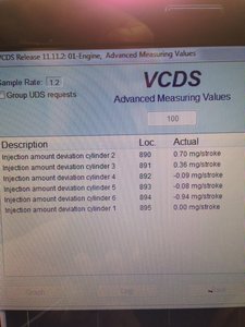

    Видно очень плохо, даже если увеличивать...ну как-нибудь...:)
    На рисунке видны каналы 890-895. Там какие значения?
    166 канал - я правильно понял цифру - 8,14 ?
    002, 151, 152 - воздух и наддув - на динамику я так понял ты не жалуешься?
    068, 144 - факт и расчетное давления. Если ошибка, то там какие значения?
    У тебя что уже весна пришла, Т ОЖ за сотню перевалила? :)
    Еще, все же, посмотри еще, может есть с такими названиями:
    Pressure regulating valve.... и Fuel metering valve... (т.е. что есть со словом valve (клапан))...

    Щас посмотрел на компе , вроде хорошо всё видно))) в 166 да 8,14 . По динамике по разному, как теплее буквально 20 градусов едет ощутимо хуже , кстати какая должна быть температура воздуха на впуске ? По ОЖ всегда так вроде , только стрелка на 90

    каналы 890-895, показания такие очень разные , 6-ая в обще в минусе сильном:confused: так длжно быть?

    Сильный минус-это 2.99

    а какие должны быть значения ??

    До единицы.

    Проверь на холодном, сразу после запуска. Т ОЖ, внешняя, впуска д. близки быть. А если тепло и на месте молотить так и 50 и 60 м.б. и больше.
    Уважаемый Рrogrommist уже сказал по допускам, но расход очень большой, надо понять куда "утекает"...

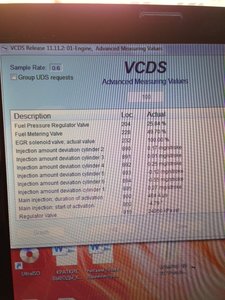

    Судя по твоему рисунку, в принципе, все нужные каналы есть.
    Попробуй снять теперь лог в "разгоне", т.е. понадобятся:
    1) Обороты движка (этот канал ты найдешь, думаю, быстро по слову PRM);
    2) 166 - количество подаваемого топлива;
    3) 144 - расчетное давления в рейле;
    4) 068 - фактическое давление в рейле;
    5) 204 - управление клапана регулировки давления на рейле;
    6) 228 - управление клапана регулировки количества на ТНВД.
    Т.е. не надо стандартный разгон, а начни с ХХ и сделай 2 лога: 1)интенсивный разгон 2)относительно плавный разгон (но не пенсионерский) и в конце каждого оттормаживайся (без фанатизма) и на ХХ хотя бы секунд 10...

    На графике (да и без него) видно, что давление на ХХ "болтает" (разница в % запрос/факт выделена). Регулятор на насосе пытается все время удержать требуемое давление в рейле (канал 228). На разгоне и переходных процессах пока все нормально.
    Тут варианты:
    1) сливают форсы (форса)
    2) на входе на высокую секцию не хватает топлива (воздух, ТННД, подкачка, топливный фильтр...)
    ИМХО, проверить общий слив с форс, если не в допуске, проверить слив с каждой форсы. Если все ОК, смотреть п.2.
