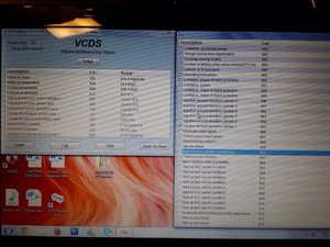

  10. evgeh
    evgeh Завсегдатай
    5 мар 2010
    634
    #30 evgeh, 29 апр 2014
    Но эти группы вроде отношение не имеют к делу ?? Или я что то не так понимаю ??
    про перепрошивку я имел в виду чиповку

    #34 Balbes_, 29 апр 2014
    Тогда, если я правильно понимаю твои "каналы":
    1. Отклонение количества впрыскиваемого топлива по цилиндрам 1-6 надо смотреть каналы 35-40
    Т.е. снимать логи не надо, надо записать значения (цифры) на прогретом движке на ХХ по каждому каналу.
    2. Частота двигателя (обороты) - 135
    Т ОЖ - 122
    Расход топлива -119.
    Давление топлива - 116
    Заданное значение давления топлива - 117
    Регулировочный клапан давления топлива - 179
    Клапан дозирования топлива - 358
    А по этим значениям логи снимать надо.
    Правда пока не знаю, что у тебя получится и как потом эти полученные данные обработать... возможно, надо "стукнуться" в ветку ремонтов по расшифровке логов, но давай сначала посмотрим, что получится.
    Странно, посмотрел на твою "картинку", а каналы не сходятся...:shock:

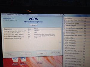

  17. evgeh
    evgeh Завсегдатай
    5 мар 2010
    634
    Вот нашли все что похожее на топливо и воздух , есть что нужное ?

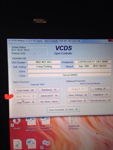

  18. evgeh
    evgeh Завсегдатай
    5 мар 2010
    634
    Не получается почему-то зайти в 08 блок измерения ( окно не активно)???

  19. proxy
    proxy Живу я здесь
    25 авг 2013
    4.135
    там написано EDC17, а в EDC17 такая приблуда
  20. evgeh
    evgeh Завсегдатай
    5 мар 2010
    634
    А , всё понял , т.е. через измерит.группы надо смотреть .
