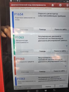

    Поехали) Пациент Audi q7 4.2 BTR

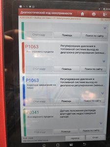

    Первый раз приехал на диагностику были ошибки по распреду, по давлению(я приложу их они будут со сканера Лаунч)

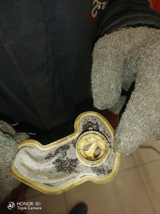

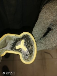

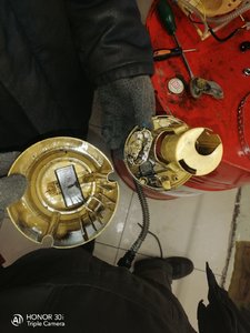

    Снимаю шланг подачи топлива на фильтр с бака открываю дверь не слышу подкачивающий насос, поворачиваю зажигания не включается подкачивающий, пр повороте стартером топливо идет с бака! Снял там пипец... Фото приложу... Помыл собрал толку 0...

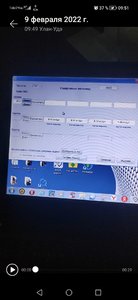

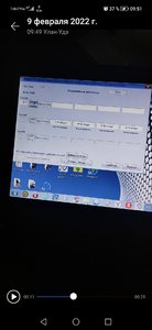

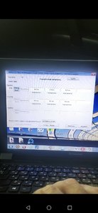

    Проверил форсунки там вобще не однозначно все(фото приложу сканер Вася диагност)
    Отдал в дизельку приговорили 1-2-4 остальные сказали еще походят...

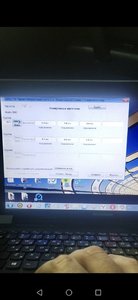

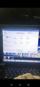

    Это по топливу в обоих станциях

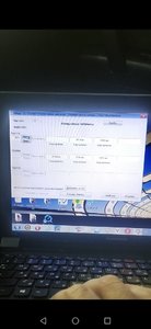

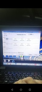

    Это диагностика Лаунч

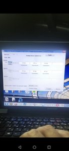

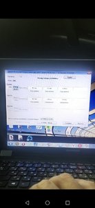

    Вася Диагност группы 13-14 и группы по форсункам будут тут же

    Бак не много грязный, фильтр поменял, стружки нет, Клапан редукционный (регулятор давления) новый, дозируеший проверил, форсы проверил 3 приговорили, куда дальше рыть рока не знаю, вот видео прислать бы сюда вы больше бы поняли меня ) что я хочу объяснить.. Может у вас есть мессенджер я кому нибудь скину посмотрите ну или выложите а то у меня пишет тяжелый Фаил как только не пробовал

    Ошибок как вобщеее 000000, через несколько манипуляций и тестовых проездов на авто может выйти ошибка распреду и все... А то не каких ошибок нет от слова совсем
