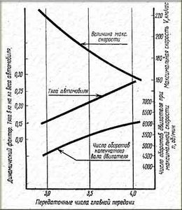

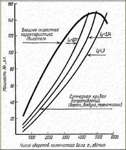

    Аксиома:
    Мощность нужна только для того, чтоб прокрутить всю трансмиссию на высшей передаче и преодолеть сопротивление дороги и воздуха, на максимальных оборотах, на которых и развивается максимальная скорость.
    Максимальная скорость не зависит от мощности мотора, а зависит от оборотов коленвала и передаточных чисел.
    Теперь по крутящему моменту.
    Чтобы прокрутить от коленвала до колес через трансмиссию и кардан, преодолеть сопротивление дороги, сопротивление воздуха, уклон дороги (если дорога идет вверх) и заставить при всем при этом двигатель поддерживать высокие обороты и соответственно поддерживать высокую скорость и нужна эта самая мощность двигателя. Крутящий момент, развиваемый двигателем, напрямую зависит от мощности. Это как раз он крутит трансмиссию и колеса.
    Если крутящего момента, развиваемого двигателем, недостаточно для того, чтоб развить большую скорость, несмотря на высокие обороты (которые по конструктивным особенностям может развивать двигатель), производитель повышает передаточные числа в КПП и главной передаче.
    Масса и прочие факторы (удельный расход топлива, коэффициент аэродинамического сопротивления, коэффициент трения дорожного покрытия) играют роль только на фазе проектирования. У нас уже есть паспортные данные с максимально возможными оборотами и все передаточные числа. Нам не надо учитывать массу и прочее – за нас уже все учел производитель, сделав такой двигатель и подобрав такие передаточные числа, которые могут заставить двигаться эту массу по дороге и чтоб двигатель при этом мог развивать вот такие обороты.
    Теперь про чипование и разгон.
    Упрощенная формула ускорения из школьного учебника физики:
    а=м*g
    a – ускорение при разгоне, м/с^2
    м – (“мю”) коэффициент трения колес с дорожным покрытием
    g=9.81м/с^2 – ускорение свободного падения.
    Зачипуйте сколько угодно.
    Сделать при одинаковой мощности при большем почти в 2 раза крутящемся моменте с неизменной главной парой, передаточными числами и без дополнительного диффа Вы ничего с 3 ТД не сможете. :)
    Математика и физика успокоят Вас-кроме прокручивания резины по асфальту-ноль.
    Теперь далее.
    Данный топик заставил меня поучаствовать в нем только из-за поста 9.
    Слова
    говорят о том, что произнесший их не догадывается:
    что такое передаточные числа, причина их разности на коробках дизеля и бензина;
    что масса при передаточных числах обсуждаемого авто в модификации 3ТД двигатель и 2 бензин не играет никакой роли для разгона;
    Привел формулы, графики, цифры. Участвовать в флуде не буду.

    Действительно не надо.
    Ибо с такими "аксиомами" и заявами внутри "аксиом" даже на женский форум по сериалам на ТВ соваться нельзя.

    Дальше там вот это - Упрощенная формула ускорения из школьного учебника физики:
    а=м*g
    :rofl:
    Фраза про мощность является ключевой. Конкретно вами сказано - Максимальная скорость не зависит от мощности мотора, а зависит от оборотов коленвала и передаточных чисел.
    Этого достаточно, чтобы показать ваше непонимание. И никаких "вырываний" из контекста - это целое законченное предложение. Если оно не верное, а оно точно не верное - не пишите тогда. А вы написали.
    Банальная школьная истина - Мощность это произведение силы на скорость - абсолютно все говорит точно и коротко.
    Так вот, непонимание такого простого и ведет к дальнейшему позору, который отражен в вашей цитате про ускорение.
    Причем из-за своего желании выкинуть массу из формулы получили такой же нонсенс, как и с заявой про мощность.
    Это даже без учета того, что при разгоне машины 2-й закон Ньютона сам по себе не покажет ничего.
