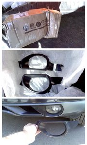

    Итак, по результатам:
    1. Приобрел окантовки у zhek01, причем взял сразу пару: чтобы продавцу было интереснее, ну и так, "на всякий случай" (как оказалось — не зря!).
    Продавца рекомендую: зап-части были высланы в рекордные сроки, да еще и ДО ОПЛАТЫ! :)
    Но...
    2. ПЭК таки помял посылку. Претензию приняли, но сказали что "когда отказ от жесткой упаковки — скорее всего будет отказ по компенсации". Ну что ж, время покажет.
    Вообщем, если то будет пересылать пластик — приматывайте к нему по длинне доску какую-нибудь скотчем, для жесткости. Ну или "жесткая упаковка" — это по деньгам смотрите. :)
    И ведь сломали именно ПРАВУЮ, ту, которую надо... эх!
    3. Однако интересно другое: накладки оказались не совсем те. Правда, они встают в штатные места, (причем так, что обломанный "хвостик" прячется в бампере, см.фото на примере ЛЕВОЙ) но конфигурация немного другая. Так что не зря две взял, наверное, поменяю обе, для симметрии.
    Фото приложил.
