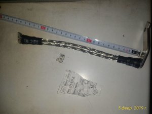

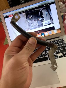

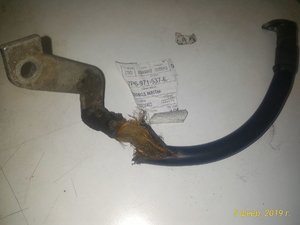

    Все как описано выше те же симптомы слабой массы. Купил девятилетнюю машину с оригинальным пробегом в 160 т.км. Аккумулятор стоял уже года 4 на ней и я его просто поменял не сомневаясь. Вот только с наступлением морозов как то вяло стартер крутил все равно. Поставил доп зарядное стационарное устройство от defa. Ну думаю езжу мало ,не успевает заряжать и на работе в розетку воткну то подзарядится. Но дальше хуже. Следующая зима начала напрягать . В минус 25 (-30 ночью) есть шанс вообще не завестись. Танцы с бубнами надоели честно говоря, прыгать возле машины с проводами с просьбами дайте прикурить. Вот я посмотрел всю тему и решил что самый простой способ поставить дублер это как описано в посте 29. Только провод я конечно поставил покрасивее. Изготовлен из прорезиненного сварочного кабеля с сечением 30 мм в кв. Обжатый по обеим сторонам гидравликой электротехническими клемами и общей длинной в 40 см. Поставил в то место как описано в посте 29 этой темы.
    И это чудо просто! Стартер стал крутить реально в полтора раза шустрее. И при минус 20 завелась после четырех "вжиков" с явным запасом по нагрузке. . Я представляю какие потери на старой родной массе происходят. Ввиду этого заказал оригинальный родной провод массы 7P6-971-537-E для 3.0тди на замену старого . Я уверен, что никто и никогда его не менял. Новый провод измененый и не имеет с наружи изоляции. Выполнен в виде плетенки цилиндрической формы из луженных медных проводочков мелкого сечения заплетенных в косичку. Надеюсь его долго не придется менять, так как он не имеет концентраций механических напряжений в местах стыка с клемами ,где обычно он гниет и ломается.
    Категорически рекомендую менять провод массы для всех Кукушек или ставить хотя бы дублер при подобных симптомах . Да и цена дублера 250 рублей. Я не думаю что это большие деньги для любимого коня. Зато проблем с недозарядом и незапуском будет меньше.

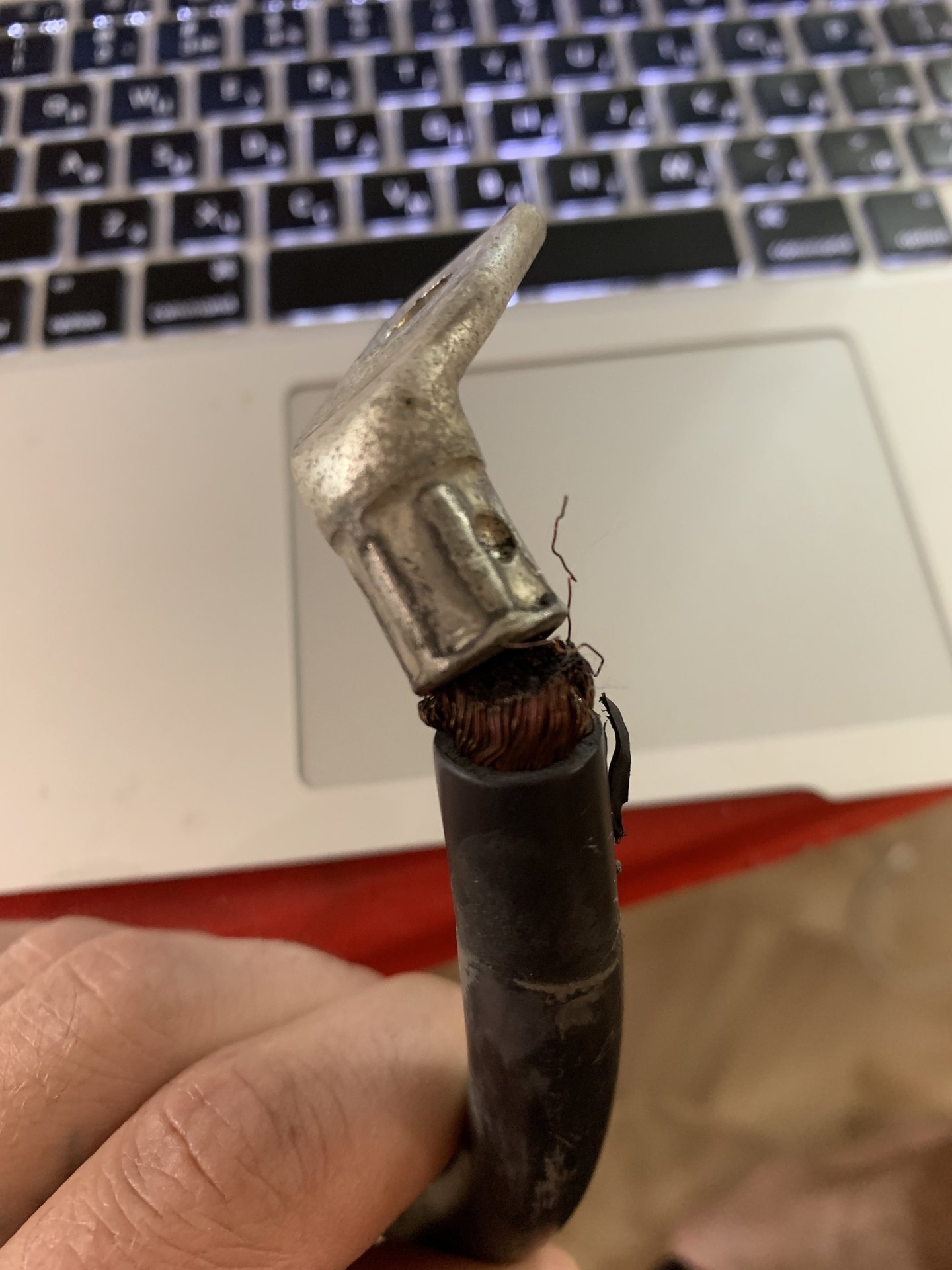

    2013 год 120 000 пробег 3 литра дизель - вчера заменил.

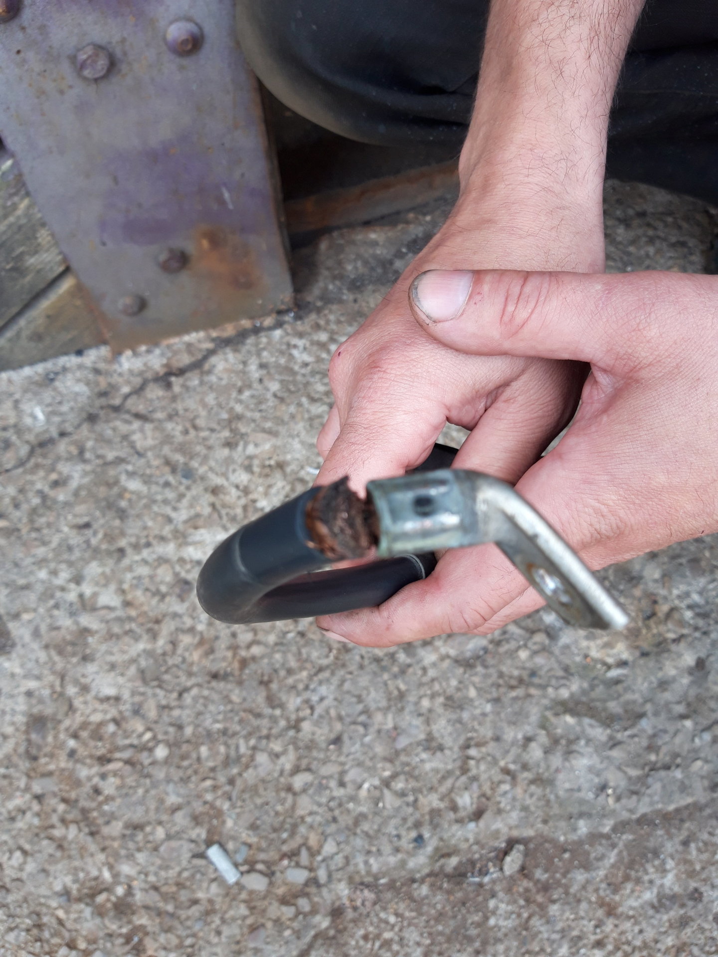

    Заменил
  8. Arturs kum
    Arturs kum Участник форума
    18 дек 2017
    203
    Латвия
    audi ku 7
    36-евро от таурег
  9. Arturs kum
    18 дек 2017
    203
    Латвия
    audi ku 7
    На 280000 поменял

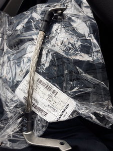

    Номер детали на упаковке не видно... (закрыт проводом).
  11. eygen
    eygen Старожил
    29 мар 2006
    7.572
    A6 2.5 TDI 96г.
    VAG 7P6 971 537 E

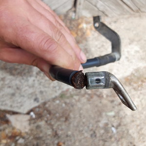

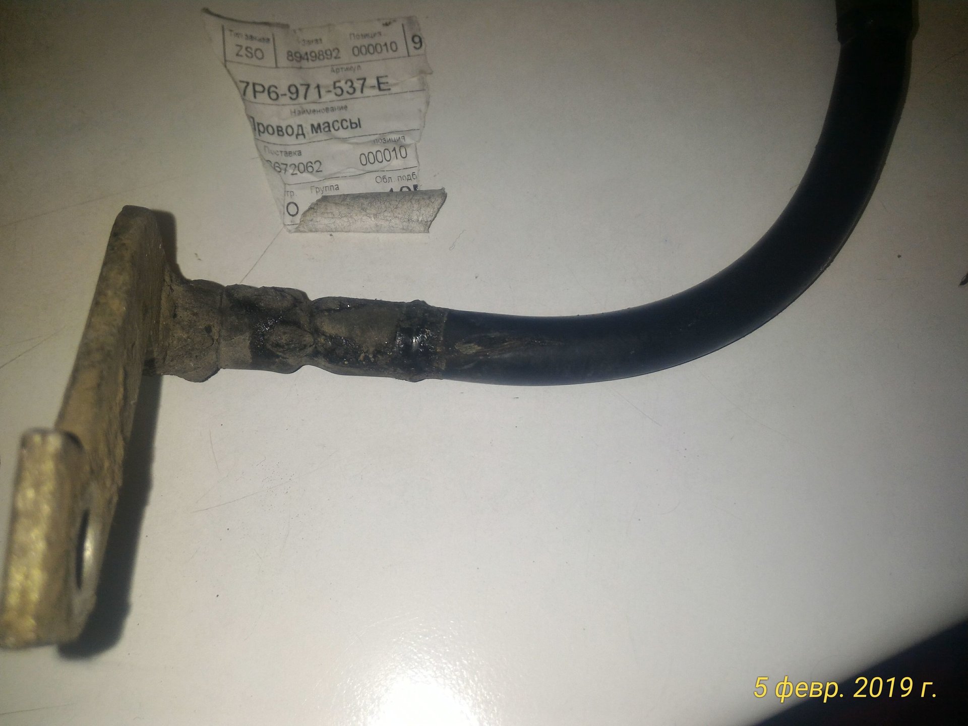

    Всем привет! так же стал обладателем этой проблемы:shock: Уже заказан новый! Да кстати и дублер у меня стоит, но ставили рукожопые т к даже металл зачистить не могли. Гвоздем поковыряли:evil_wife:

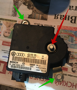

    Кстати, недавно окончательно устранил у себя "просадки" напряжения при заводке. Завтра могу даже видео снять и показать.
    Ранее, даже после облужения всех проводов и значительного улучшения вращения стартера, мне всё равно казалось, что что-то где-то не так. Вращает очень быстро, но ... ну прямо стойкое чувство, что может ещё быстрее. И не нравилось мне то, что при заводке авто экран MMI "моргает". Не сильно. Очень сильно он моргал еще до того, как я облудил все провода и поменял массу. А после ревизии проводов он (при заводке авто) моргал очень-очень быстро и еле видно. Но было видно.
    Я стал думать: а что еще мне сделать такого, ну чтобы совсем не моргало ? И вспомнил, что я не обслуживал контакты блока регулирования АКБ (вроде бы он так называется). Ведь масса сперва приходит на него. А потом уже уходит на кузов машины. Сам блок находится под водительским сидением, рядом с корпусом где находится АКБ.
    Вот фото моего блока. От АКБ масса приходит на контакт, помеченный красной стрелкой. А уходит на кузов через контакт, помеченный нижней зеленой стрелкой.
    В итоге я зачистил все контакты и болты на кузове шлифмашинкой (с насаженной латунной щёткой). Между двумя болтами, который крепят данный блок, я снизу (под блоком) установил медную полосу (из чистой меди). И собрал всё на место.
    В итоге, теперь масса от центрального контакта блока имеет возможность идти не только на болт нижней зеленой стрелки, но и верхней зеленой стрелки. То есть: двойная площадь контакта. Забыл сфоткать пластину.
    Сколько я не заводил авто после этого - никогда больше, даже малейшего, мерцания MMI я не видел.
    Завтра сниму на телефон и покажу видео.
    P.S. Жень, провода надо один раз нормально и качественно обслужить и всё будет хорошо. И заряд хороший у АКБ, и заводиться будет отлично. :) Но если человеку это не надо - он будет искать себе джамп-стартер.

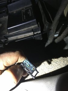

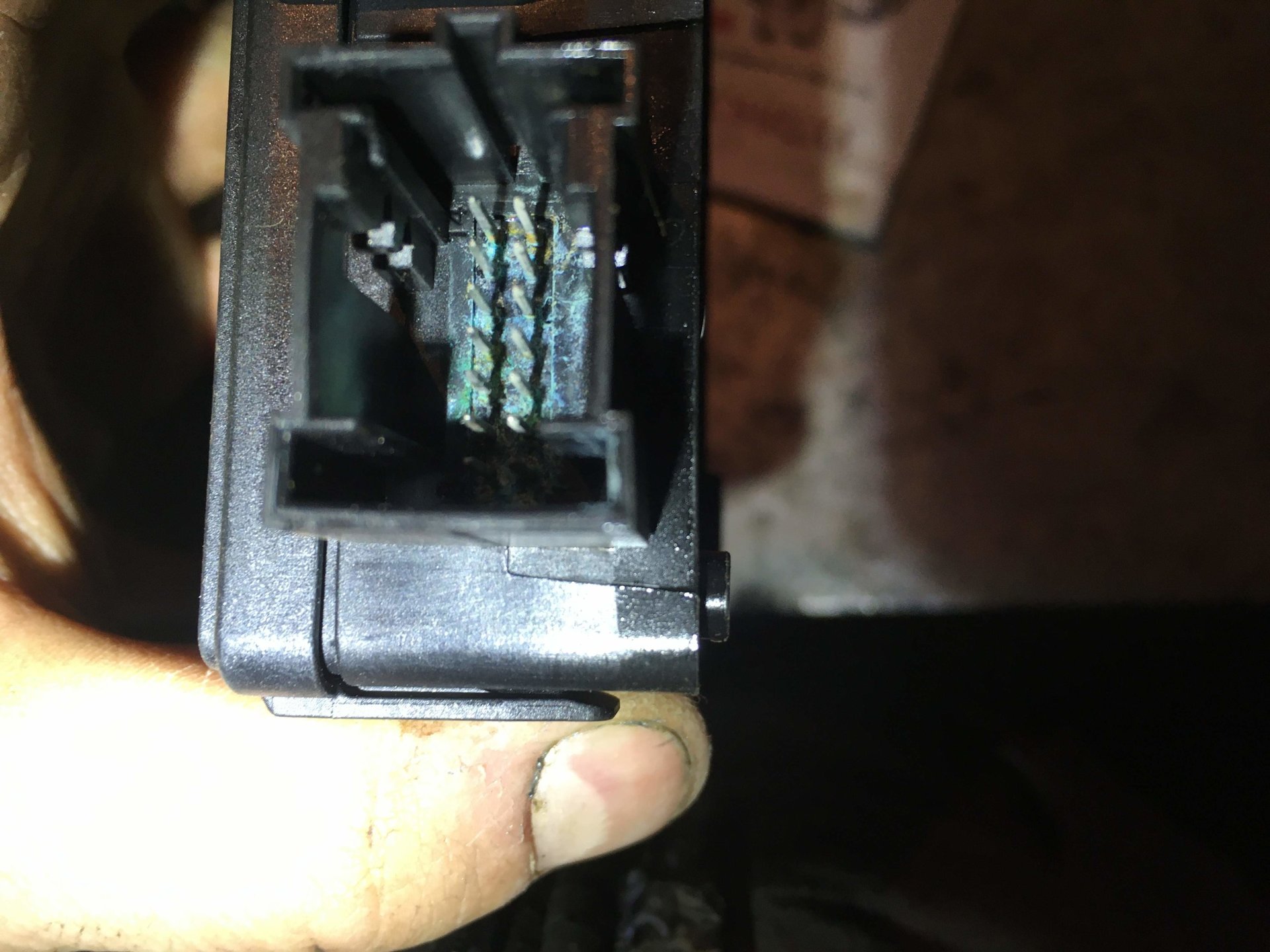

    Кстати, рекомендую всем туда (к блоку АКБ) слазить и посмотреть хотя бы разок. Ибо когда я полез отсоединять этот блок, то увидел следующее:
    Сильно окисленные контакты. На качество массы они не влияют. Но на управление питанием авто скорее всего.
    Естественно, контакты почистил, спрыснул спецсредством. Чего и Вам желаю у себя посмотреть.
