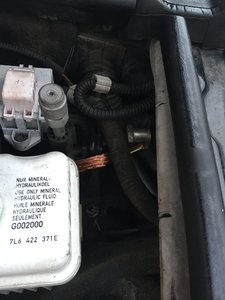

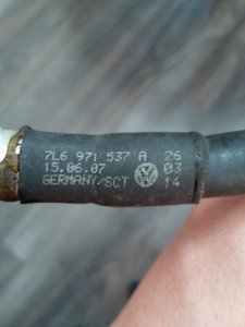

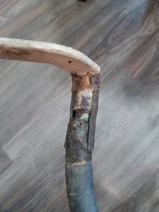

    После покупки машины решил не дожидаться проблем и заменил провод массы (ранее в теме выкладывал старый), тогда про туареговский еще не знал, откатал года 3 и решил не ждать очередной проблемы и махнул на VAG 7P6971537E, заодно изучил старый, согнуть его хоть немного не вышло, дубовый, хотя дома часов 5 валялся + уже нарушена гермитичность и видны окислы, на долго егоб не хватило (хоть и видно что он 2007 года, поставил я его в 2014) IMG_20180308_160838.jpg IMG_20180308_160958.jpg IMG_20180308_161233.jpg

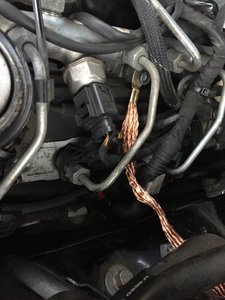

    вот как я сделал

  14. Arturs kum
    Arturs kum Участник форума
    18 дек 2017
    203
    Латвия
    audi ku 7
    Nu i jestj tolk ? Ja pomenjal akum so 100 na 110 a920 i vjalij pusk ischez
  15. СЛАВИК 21
    СЛАВИК 21 Живу я здесь
    24 июл 2014
    4.304
    АУДИ Q7 3,0TDI
    про толк нескажу тк у меня и небыло проблем изначально (перестраховался просто) а акб стоит оригинал 110а/ч ему 1,5 года ток
  16. KEO
    KEO Старожил
    21 окт 2015
    5.510
    Коми респ.
    Q7 3.0 TDI (BUG)
    Движение тока через топливную рампу ? .......
    Ну не знаю ... Я бы не стал так чудить, Слава. :)
  17. СЛАВИК 21
    24 июл 2014
    4.304
    АУДИ Q7 3,0TDI
    а что такого в этом ?
  18. KEO
    KEO Старожил
    21 окт 2015
    5.510
    Коми респ.
    Q7 3.0 TDI (BUG)
    Дело в том, что через массу проходят очень высокие токи при запуске двигателя. Сродни "сварке".
    Ты уверен, что с этого болта на рампе ток пойдет в корпус ? Ты уверен, что там хороший контакт ? А если ток пойдет в обход, другим путём ? Скажем, через форсунки (и выведет их из строя). Или топливные трубки (а там могут быть неплотности).
    Не, ну смотри сам. Пугать не хочу. Но я бы так не стал делать.
    Вот на своём видео (которое я указал выше) посмотри на 4-й минуте 20 секунде. Там есть ещё одно свободное "ухо" на ДВС. Оно как раз сравнительно недалеко будет от минусовой клеммы под капотом (та, что возле фильтра. Та самая, к которой ты прикрепил второй коней провода). Я думаю 70 см провода вполне хватит, чтобы соединить эти две точки. Надёжно и безопасно. Аккуратно только уложить провод, можно стяжками, чтобы ремня агрегатов не касался нигде и будет неплохо. Но никак не к топливной системе, Слава.
