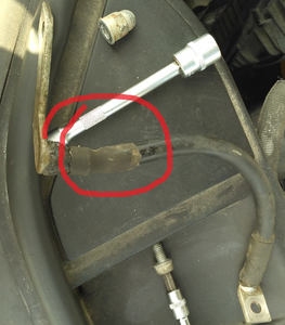

    Audi Q7. 3.0 TDI 2008. Всем привет. На выхах снимал/ставил провод массы. Ничего кроме провода не снимал(ни колеса, ни подкрылки, ни кожух воздушного фильтра, вообще ничего). Сам провод был в хорошем состоянии, не гнилой. Почистил контакты, закрутил на место. Пока кажется:))) что заводиться стала бодрее. Фото прилагаю. Может кому поможет. IMG_2016-09-10_121155.jpg IMG_2016-09-10_121220.jpg IMG_2016-09-10_121425.jpg IMG_2016-09-10_121544.jpg IMG_2016-09-10_121750.jpg IMG_2016-09-10_122148.jpg IMG_2016-09-10_122429.jpg

    Поддерживаю kosobutskiy. Вчера снимал и ставил провод массы также. Кроме трещетки, удлинителя и 2х годовок более ничего не требуется. Чтобы удобнее было отворачивать от лонжерона, поднимите машину в Lift.

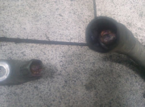

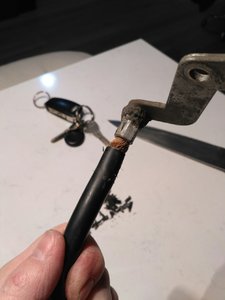

    #107 Arsen_Kovrov, 22 янв 2017
    Хочу вас огорчить ребята! Когда мне мой механик снял этот провод (абсолютно также как и вы - ничего больше не снимая) - он сказал типа му...км вы все на форуме, лезете куда не надо. Провод хороший. И действительно - снаружи он в оплетке как новый. Я ему говорю режь его в месте крепления. С одной стороный после вскрытия оплетки он оказался лопнутым пополам. Мои фотки были выше на 4 странице.
    wlapot нравится это.
  8. Vital Q7
    Vital Q7 Живу я здесь
    27 июн 2011
    1.216
    Беларусь
    Audi Q7/BUG/07г.
    #108 Vital Q7, 22 янв 2017
    перегнивает именно под изоляцией.С виду может быть идеал , а держаться может только на изоляции

    ну что ж. придется снять еще раз и разрезать оплетку. Но я его в руках чуть ли не в узел завязал, тянул в разные стороны и т д ) выглядело - ок.

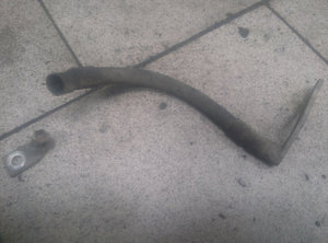

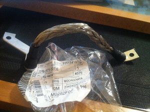

  13. Salex33
    Salex33 Новичок
    14 июл 2014
    82
    Q7 BUG 06г

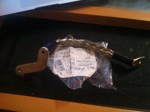

    Добавлю свои 5 копеек. Летом 2 раза катался на эвакуаторе - не заводилась, куча ошибок (включая коробку, на нее и грешил сначала), пока после 2й эвакуации не прокурил тырнет все выходные. Заменил на камазовский (35 мм2, 300р), купил 2 разных по длине (не снимал еще), короткий норм. Менял июнь 16

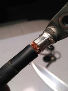

    #115 kosobutskiy, 8 фев 2017
    Всем привет. "разобрал" свой провод массы и ... пожалел что усомнился в своём летнем исследовании. Провод под изоляцией оказался вполне себе живой. Пришлось изолировать обратно.
    Заметил несколько моментов:
    1) при заводской обжимке наружные жилы кое где переломлены - заводской брак
    2) жилы в проводе ооочень нежные
    3) изоляция основная очень жесткая и не доходит до клемм
    4) кембрики мягче основной изоляции и поэтому вся вибрация сосредоточена именно в этих местах + попадает влага.
    Пришлось изолировать хорошенько + наложить "шину" на узкие места.
    Масса от камаза спасла. Без проблем все работает после снятия основного провода массы.

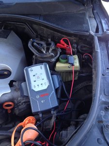

  20. victor_mtz
    victor_mtz Участник форума
    16 сен 2015
    257
    Беларусь
    Q7 BUG 06 чип (продал коплю на SQ7)
    никогда )))
    сколько было разных авто с 2000 года ни разу не заряжал АКБ, но они были бензиновые ) там сразу замена АКБ если не крутит
    вот сегодня на мороз гоняю АКБ с обеда зарядкой под капотом
