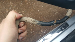

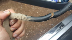

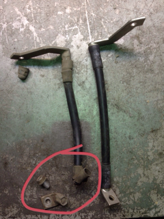

    Вот и мой массовый провод помер!! Помер давно, судя по окислам. Жил за счёт дополнительного Камазовского. Обнаружил при ТО.
    Менять легко и быстро:

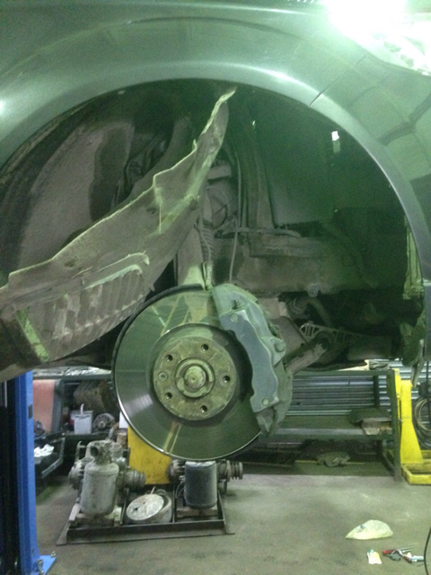

    1. Снимаем колесо

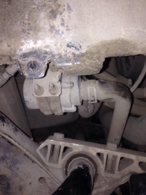

    2. Откручиваем переднюю часть локера и закидываем на тормозной диск.
    3. Облегчаем доступ снятием этого механизма

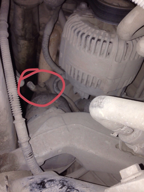

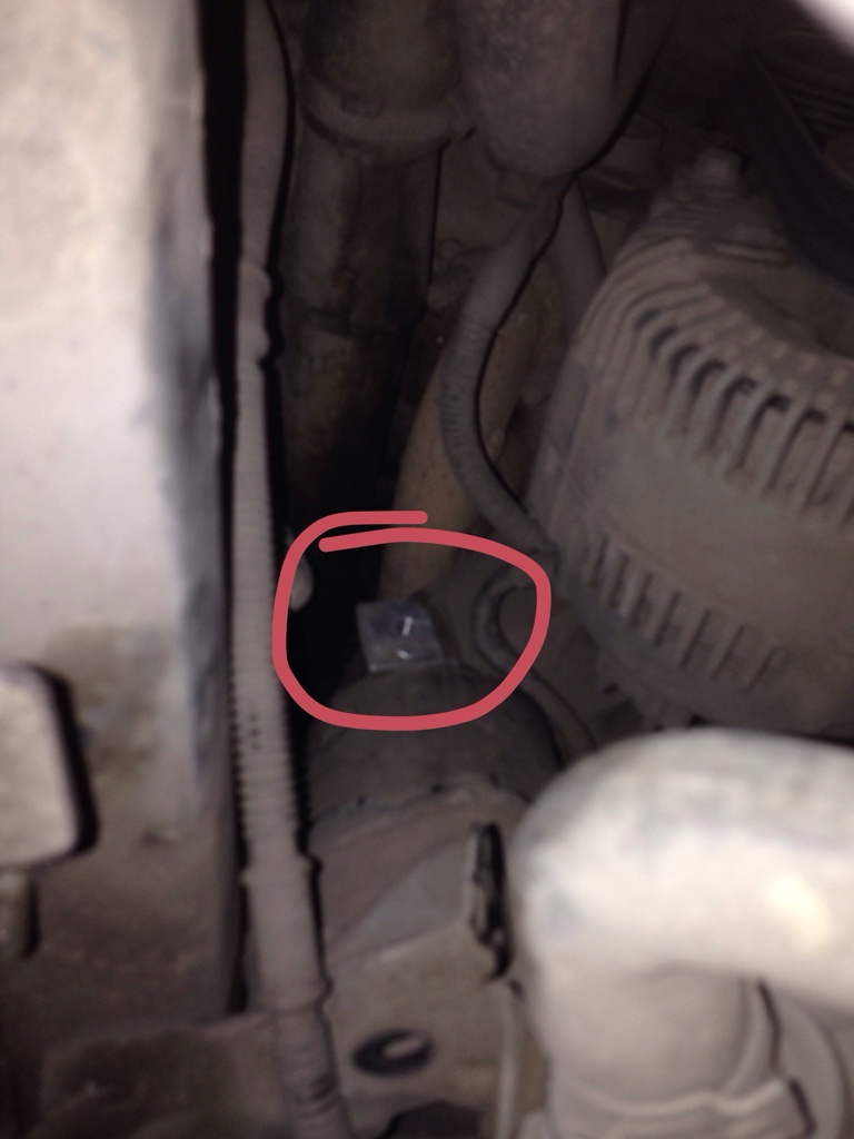

    4. Снимаем остатки массового провода. От кузова гайка на 13, на стартере торекс.
    5. Зачищаем шкуркой места его крепления на стартере и кузове. Тщательно.
    6. Ставим новый провод 7L6 971 537 A, сейчас стоит порядка 2 тыс.руб. Хорошо затягиваем болты. гайки.
    7. Собираем в обратном порядке.
    8. Наслаждаемся бодрым кручением стартера при пуске двигателя.

    Вот моя "масса". Прикупил от камаза. Поставлю пока оригинал не придёт.

    Не против оригинала в принципе, но в данном случае, чем камазовский хуже? На форуме очень давно признано, что у Q7,массовый провод (оригинальный), слабое место, 3-5 лет и нужно менять, да и дополнительную массу по той же причине придумали, а с камазовским таких проблем нет. Сколько тем этому было посвящено? Да и стоимость у них разная (хотя всего лишь провод).

    Я Камазовский лет так 5 назад поставил... один из первых :). Первым, после покупки авто про этот слабое место мне ОД сказал!!
    В этом году при замене плюсового до стартера заметил обрыв родной массы от двигла на ланжерон. После замены родной массы закрутил бодрее!! И ещё у меня третья масса появилась после установки 2-ГО пускового АКБ!!
    Маслом кашу не испортишь!!
