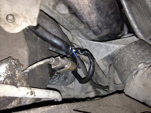

  20. evgen77
    evgen77 Участник форума
    19 апр 2009
    350
    Q7 4.2 BAR.07г
    #60 evgen77, 29 сен 2014
    это я просунув руку с телефоном и сфотал.....вообще недостать без большего сьема всяких деталей...как видно на фото это снизу подрамник а сверху подкрылок...т.е стоит стартер справа и не снизу а посередине высоты двигетеля..за генератором
