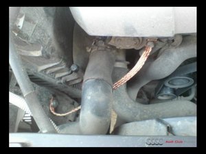

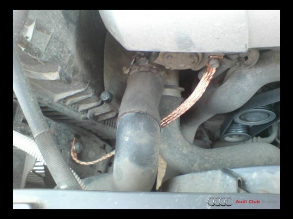

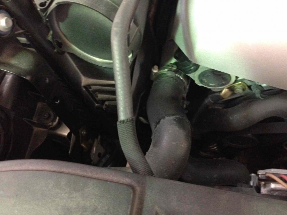

    выложите фотку чтобы понимать где провод находится.
  2. Николай007

  4. Николай007
    Николай007 Новичок
    31 дек 2012
    86
    Q7 4,2 FSI
    что слышал???

  9. maxjpoll
    maxjpoll Живу я здесь
    27 янв 2012
    2.597
    q7 v12
    Вот вам фотки
