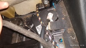

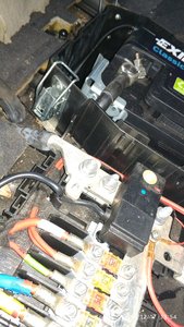

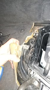

    Вообщем зачистил провода массы под сиденьем и ближ лежащие,плюс к этому зачистил плюсовые все провода.MMI всё равно тухнет,где ещё упустил что то?
    Контакты были все в хорошем состоянии, единственный контакт был не в идеале,это который идёт сразу с аккума на клемникПопробую видео кинуть.

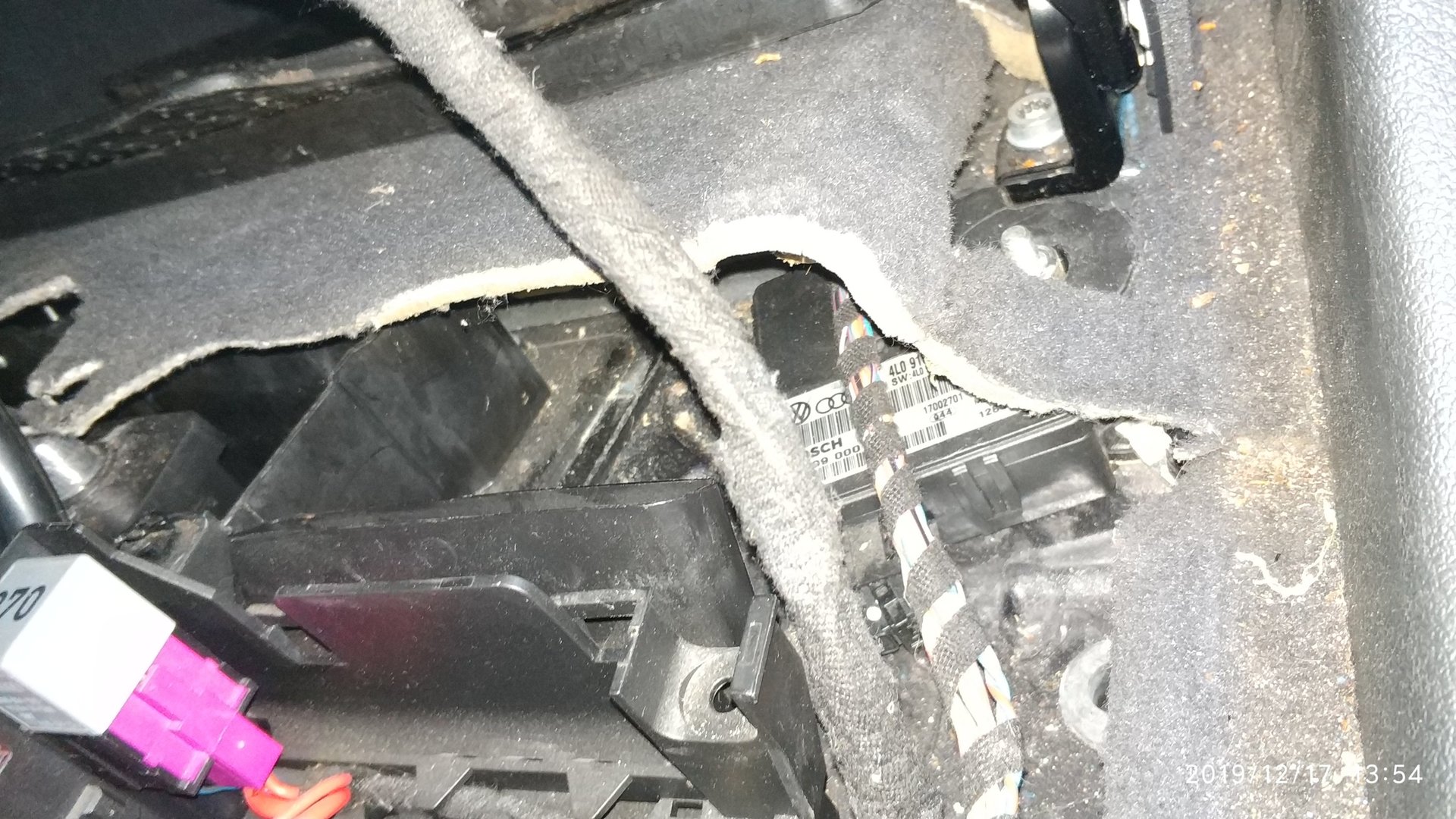

    Вот те места

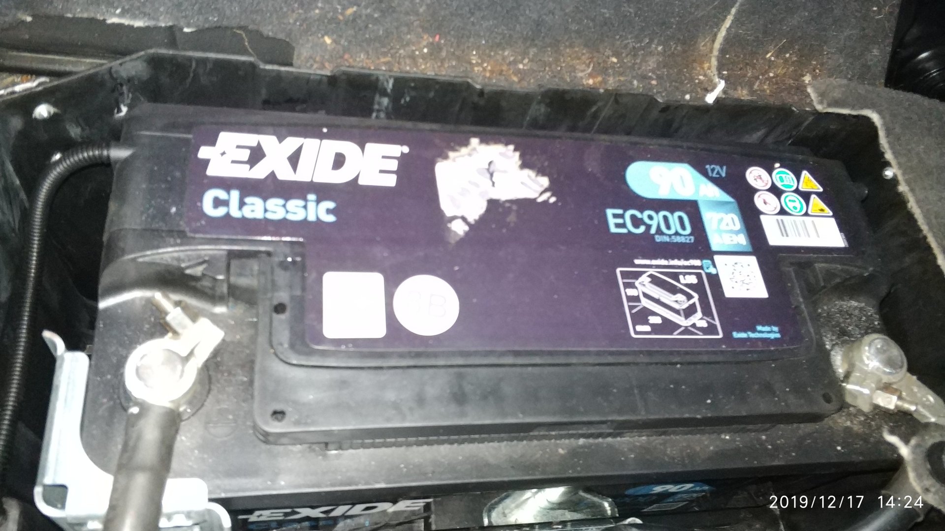

    Клеммы могут иметь плохое состояние не только снаружи но и внутри. КЕО эти проводники от того и пропаивал. Тут еще вопрос про состояние аккумулятора. Падение напряжения на аккумуляторе какое в момент запуска двигателя?

    10В было при заводке.машина 3 дня стояла.
    Показания снимал после работы авто около 10 минут.
    По зарядке показывало 14.1 вроде

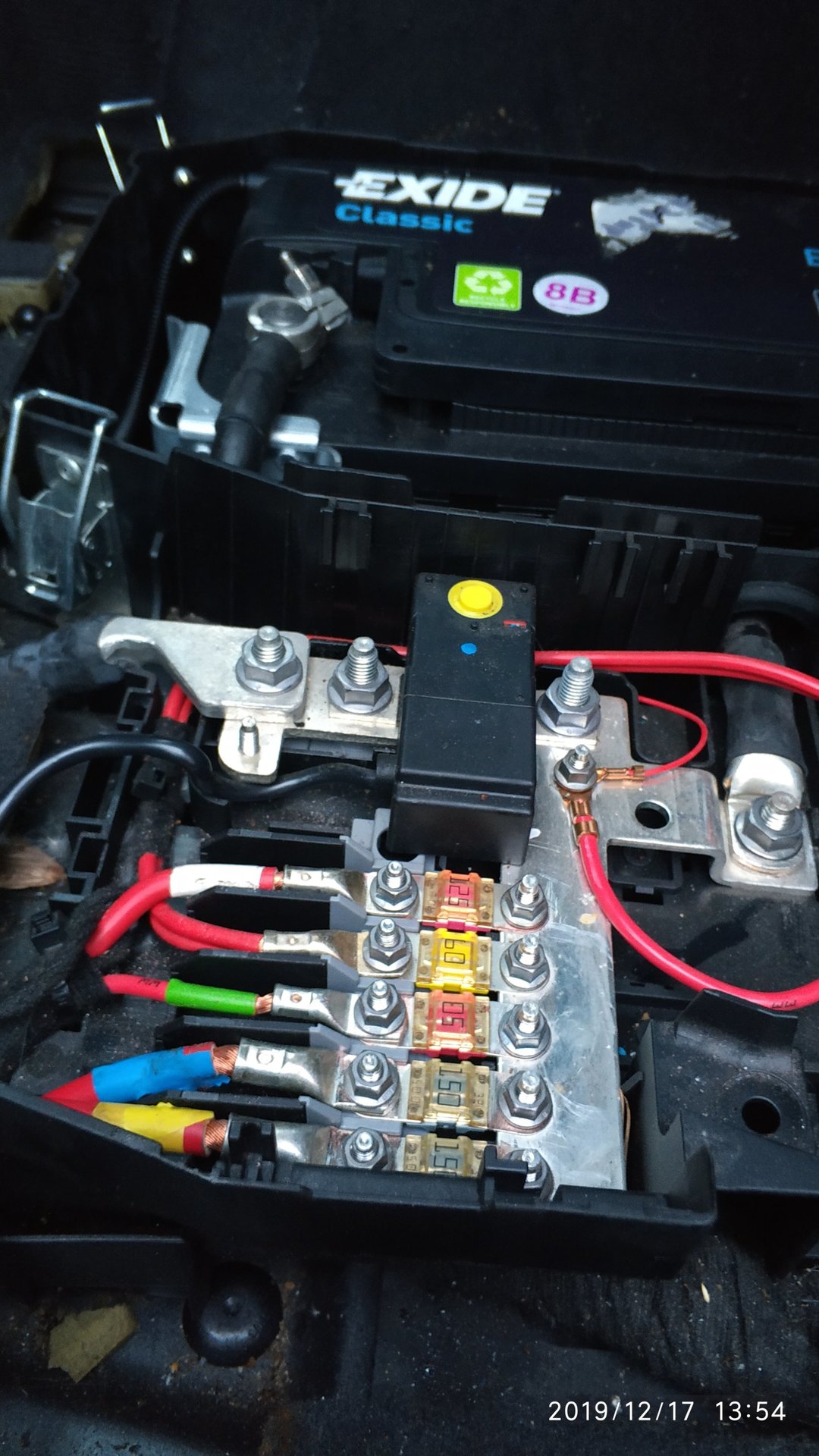

    -кузов (2 болта,2 клеммы)--про это не понял,они в другом месте?

    Аккумулятор такой.

    Провод который ты дергаешь под сиденьем(которой к блоку идет),это получается основная масса для потребителей в салоне и т.п.?
    Придется по ходу опять туда лезть,он у меня хоть и не болтался,но судя по отжимке косяк может там.Его хоть снять домой можно и залудить.

    На мой взгляд 14.1 мало.пол вольта где то потерялось.

    A6 2.5 TDI 96г.
    Это как раз участок цепи который запитывает все потребители..

    Кроме стартера,там вроде ещё один провод массы минуя этот блок идёт?!
    Буду снимать провод для лужения,гляну ещё раз.

    Это провод массы с кузова на двигатель.

    Это который самый проблемный с правой стороны?
    Или где прикуривают?
    Они на просидание мми не должны влиять?

    Это плюсовой провод.
    А мы говорим про массу и как она проходит по машине.
    Плюс идёт совсем другими путями.
    Проседание напряжения происходит от недозаряженности аккумулятора.
    Энергоменеджер видит что напряжение проваливается и отключает лишние потребители.
