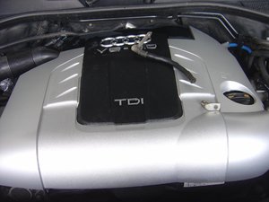

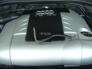

    Audi Q7 3.0 TDI 72 000 km.
    После пробега , выключил мотор , и не смог запустить .
    Щёлкает втягивающее реле ,три раза, а стартер не крутит.
    Позвонил гарантийщикам - услышал от них что Сдохла АКБ.( и тутже отключились, сами понимаете -Лето ).
    Даже имея доступ к диагностическому оборудованию искали долго.
    На холостых оборотах двигателя идёт подзарядка АКБ, при увеличении зарядка падает и ампераж ПРЫГАЕТ.
    Двое суток бились и нашли таки:
    Провод соедитения двигателя с Массой кузова.
    Он обломился в месте вальцовки провода к клемнику.

    Притащил машину в сервис, спустившись с эвакуатора решил попробовать завести еще раз, а она и завелась :), что осложнило задачу. На сервисе несуществующую неисправность искать отказались, загнали на подъемник, подергали плюсовой провод на стартере. Стоит заметить, что я, прежде всего, просил проверить минусовой провод двигателя (хороший знакомый с Варшавки рекомендовал это сделать в первую очередь, так как в его практике был такой случай).
    В следующий раз машина отказалась заводиться стоя на заправке, хорошо не в час пик, но поздно вечером. Подсвечивая телефоном пространство слева от двигателя, я нашел этот провод и, практически, без усилий снял его вместе с термоусадкой, сама клемма осталась на двигателе :). Как ножом срезало. Попробовал восстановить контакт с помощью проводов "прикуривателя" - не получилось.
    Пришлось отверткой зачищать срез провода, и надевать его обратно на клемму. Со второй попытки завести удалось.
    Сейчас поставили новый провод, и я выявил интересный симптом этой болезни: перед тем как произошла эта неприятность, меня смущало то, что стартер стал очень тяжело прокручивать двигатель. Думал на аккумулятор, потом на стартер, а выяснилось, что все дело в этом минусовом проводе.
