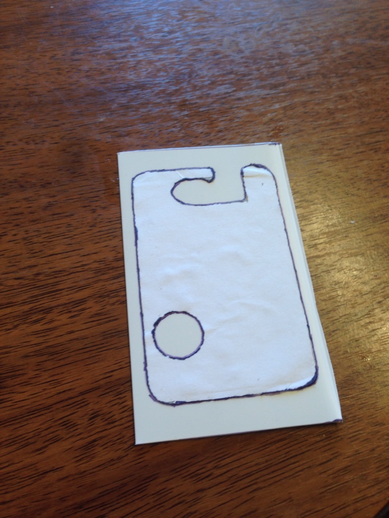

    Наклеил вчерашнюю бумажку

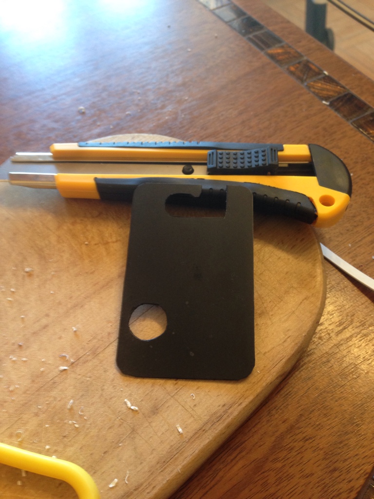

    Вырезал и покрасил
    Толщина пластика 1мм, ща пойду внедрять в машину

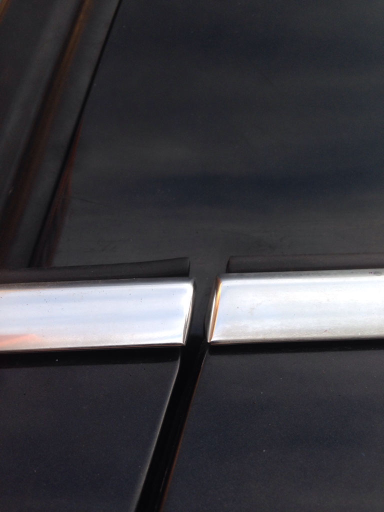

    Конкретно этот пластик оказался не лучшим решением, однако результат имеет место быть
