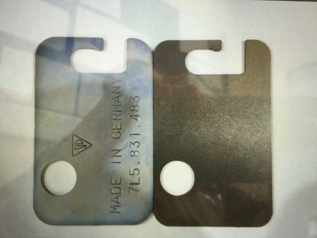

    Можно просто купить комплект регулировочных шайб от кайена и поставить одну из них между нижней петлей и дверью и не надо будет петлю менять. На туарегах именно так и делают. Вот номерок 955.531.48300

    дык стоимость этих шайб составляет половину стоимости петли, смысл?

    Ну туареге есть проставочные пластины ... Подойдут ??
    Если что есть чертёж [emoji6]

    Интересно. Но у меня этот номер что то по каталогам не бьётся.
    Если не сложно, скинь чертёж, можно будет по размерам прикинуть.

    Чтобы устранить данный недуг, можно пойти разными вариантами:
    1. Замена петель.
    2. Подкладка шайб под петлю.
    3. Подкладка выравнивающих петель.

    Спасибо! Посмотрю подойдёт ли на Q7.:hi:

    Когда ?
    Дней через 7 я сам проверю ...
    Сделали токаря пару штук )))

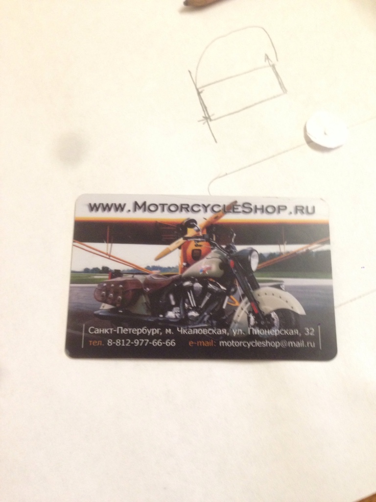

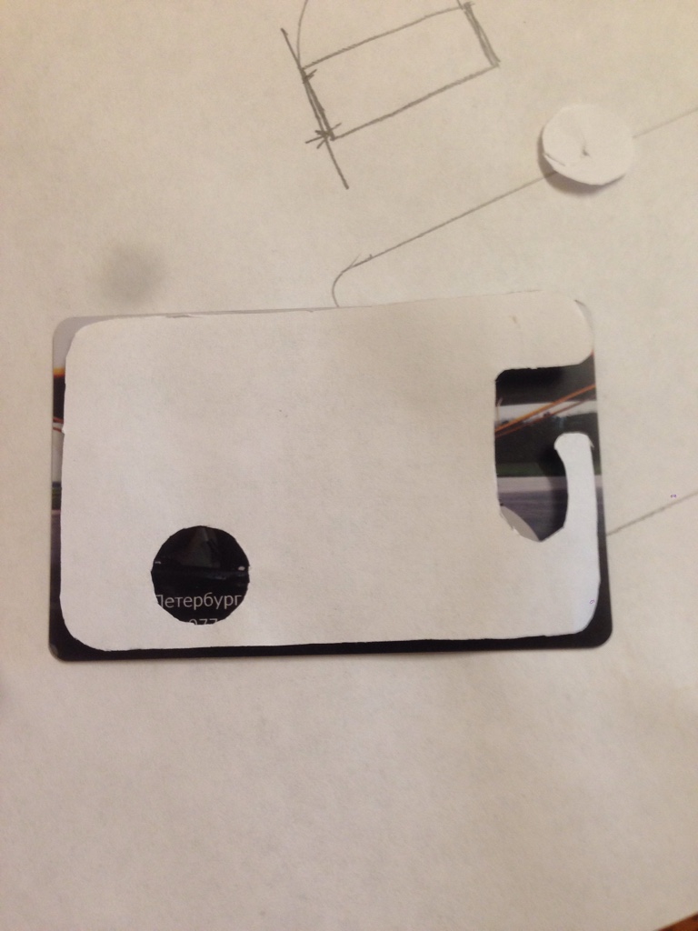

    Спасибо за чертеж, делюсь идеей, когда металла под рукой нет: рисуем в кореле, печатаем, вырезаем и... вот на что годятся рекламные магниты
    Размеры магнита: 55*85*1

    так то да .... главный вопрос - подойдет ли НАМ это или НЕТ ?????
    данная деталь для дверей и петель первого Таурега ...

    A6C6 AR 4.2fsi '06
    Ну на первый взгляд вроде великовата, седня попробую проверить днем

    Да нафиг надо! 2000 рублей за подкладку. Не проще ли сделать так. Берём две шайбы по 1мм. Откручиваем один болт петли, второй немного ослабляем. Вставляем под полностью открученый болт шуйбу, затягиваем недоконца. Откручиваем второй болт полностью и тоже под него подкладыаем шайбу и всё! Если откручивать болты по одному, то и помошник не понадобиться. Попробую на днях. Только надо знать какой диаметр шайбы внутренний. Вроде болты на М8 там

    Кто про 2000 то говорит ? - чертёж есть - набор сделай сам [emoji6][emoji6][emoji6]

    Тема интересная. Оформил чертеж автора.
    Тоже сделаю, только сколько толщину листа брать???
