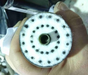

    Спасибо за рекомендацию! Вскрывать буду все равно.....чувствую что поршневая работает нормально, но толком продавить воздух не может....предполагаю, что кольцо притерлось и в дальнейшем будет меньше "пылить" + замена абсорбента и фетра, помогут легче работать компрессору.....
    да...забыл сказать что я еще клапан на прошне переворачивал и подгибал его... до этого компрессор не мог надуть даже 8 бар....

    Фетр в контейнере с гранулами силиката не портится и не засоряется. С клапаном на поршне - толково:thumbup:.

    Q7 3.0TDI BUG 07
    Ок....с меня фото фетра.....

    DSC_3639.JPG Как и обещал фото фетра.... поменял осушитель и фетр, помойму быстрее стал надувать до 16 бар....
