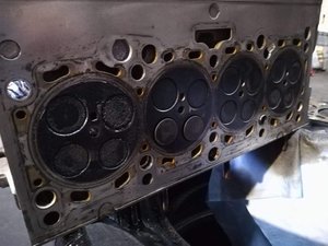

    Жор масло, меняли масленные калпочки. + нашли микро трещину, сказали что всё чётко с головой должно быть. На фото видно что в 1.ом цилиндре клапана в масле.

    Где, в головке блока, уж не на первом ли цилиндре? Я что то не могу связать одно с другим.. :confused:

    Рядом не стоял в момент обнаружения той самой трещины. На твой вопрос неотвечу. Ну я вроде смерился, и понял что нехер оживлять мёртвое. Нашол в польше двигатель с 55тысяцами пробега с заменой и гарантией 1месяц не сильно дорога. Скорее всего на следующей неделе погоню в польшу.

    Ну так если трещина в голове, то нужно просто заменить голову ..
