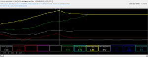

  7. Stalker854
    Stalker854 Живу я здесь
    7 ноя 2019
    1.120
    Владимирская обл.
    Audi A6 C5 OLROAD 2.5 TDI AKE
    Вот логи. Есле не правельно скажите как правельно снять

  8. Stalker854
    7 ноя 2019
    1.120
    Владимирская обл.
    Вот ещё один.
  9. ser_gr72
    ser_gr72 Старожил
    23 окт 2006
    28.386
    НУ, я бы посмотрел 1 и 4 группы на 1200 оборотах.
    А ты форсунки б/у поставил?

  12. ser_gr72
    ser_gr72 Старожил
    23 окт 2006
    28.386
    Ты же видишь, что с новыми распылителями у тебя одна +1.5 и больше.
    Поменяй местами её с первым цилиндром и увидишь. Если коррекция не перейдёт на 1-й, то проблема с цилиндром.
    Но я уверен процентов на 99, что проблемы именно с форсунками.

  15. ser_gr72
    ser_gr72 Старожил
    23 окт 2006
    28.386
    Не знаю, что это за лог 13, 14 и 15 групп, но тут явно проблемы.
    Правая голова в минусе, а левая в плюсе и большом.
    Может с метками ГРМ проблемы ?
    Обе ступени проверяли?
