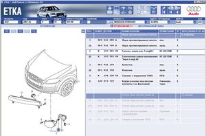

    А у нас противотуманки разные бывают? Есть с крышкой, есть без крышки? Хочу без крышки, номера знаете?
