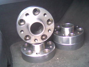

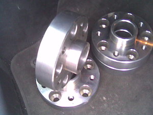

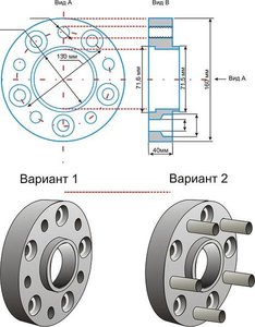

    Проставки по конструкции бывают разные. До 15-20 мм ставятся проставки-шайбы. Чтобы они не крутились на ступице, когда ставится колесо, делают крепеж одним болтом, который фиксирует тормозной диск.
    От 20 до 30мм делают проставки с креплением колеса через шпильки (чаще такое крепление в стоке на японских машинах). Сама проставка крепится в посадочные отверстия на ступице родными болтами.
    От 30мм можно делать крепление колес и через шпильки и путем нарезания резьбы.
    Ничего изобретать не надо - все уже изобретено:)
