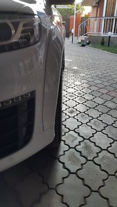

    Кольца при затяжке болта не дают стирания посадочного места для болта на диске, просто хочется, чтобы было как оригинал.

    У друга нашлись болты от VW шарана 14х1,5х37 19 ключ с шайбой, отдал на завод укоротить на токарном станке, думаю все будет Ок.

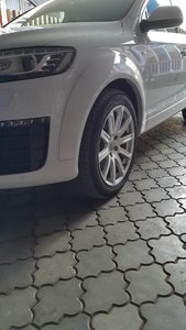

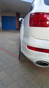

    Болты сделали, отлично, укоротили ровно на 10 мм. Проставки поставил все Ок.. Мое личное мнение для вида машины достаточно 20 мм, даже можно не ставить узкие расширители, но можно и поставить, и с брызговиками нормально смотрится, но это только мое мнение. Всем удачи.
