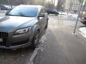

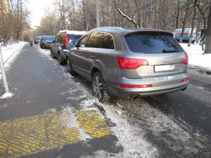

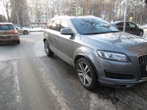

    холодно на улице, но могу сходить сделать, пока работы нет))) для понимания что зад 25 маловато
    брал здесь вот эти http://www.prostavka.ru/h&rtrak_dr46957161.html + у них же удлиненные болты
  13. Yzao
    Yzao Завсегдатай
    30 июл 2014
    959
    Q7 3.0TDI CCMA 2009 рестайл
    вот как-то так, опять же все зависит с расширителями авто или нет, на первой фотке видно что заду 1 см нехватает из за узких расширителей

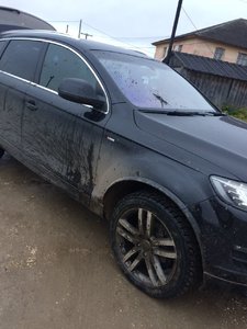

    Вот такие диски, с таким вылетом ваще уныло
