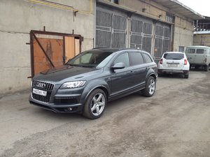

    Привет всем, необходима помощь.
    Устанавливается ABT обвес на Q7 2012года, ставятся 20 диски с вылетом 60. Какие приставки ставить чтоб машина смотрелась красиво. Был прицел на 30мм перед и зад. Установщики говорят что маловато будет. Необходимо ваше мнение, сам с Приморском края, Машин таких можно по пальцам пересчитать, сравнить вообще не с чем....

    Ставишь колесо, берёшь любую ровную палку лучше доску или уровень и меряешь от арки крыла до нижней кромке диска( по вертикали)
    Примерно будешь понимать что тебе нужно( какая толщина проставки)
    Какое расширение на АВТ ?

    перед 25, зад 50
      490,5 КБ
      200

    50 тебе надо назад ставить. не меньше. перед 30. фоток не могу своей найти в обвесе авт. но именно так и стояло

    В принципе так я и делал, я взял строительный профиль приложил, выровнял и замерил расстояние до края обода диска. И удивился, так как получилось 75мм. Что то многовато вышло. Вот и озадачился теперь.

    50 самое то

    Есть другой способ! Покупаешь на строительном рынке резьбовую шпильку( 250 руб) пилишь её по 20 см, вкручиваешь вместо болтов и начинаешь подбирать вылет диска , количеством гаек и шайб, вот и получится толщина проставки!!!

    В оригинале абт вроде 40 и 35!

    На 9j диск хочу 35 перед и 40 зад. Ну чтобы солидно смотрелась, а то слон в тапочках.

    9j et 60 посоветовали 35 и 40

    У меня с такими дисками и широкими расширителями перед 30, зад 40.
    Имхо идеал.
