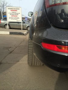

  18. Вадос1
    Вадос1 Завсегдатай
    30 сен 2013
    672
    Q7
    Вот фото 21 диски и 30 мм проставка
      80,5 КБ
      135

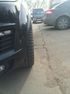

  19. Вадос1
    Вадос1 Завсегдатай
    30 сен 2013
    672
    Q7
    А вот фото морды проставка 30 мм колеса 21
      94,1 КБ
      126

    А какая резина стоит на 21 дисках?
