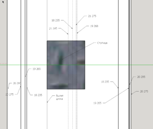

    Всем привет. перед зимой тоже задался вопросом проставок. В наличии летняя резина 295/40 R20 на дисках 10Jx20 ET44. В придачу был и зимний комплект 235/60 R18 на дисках 7.5Jx18 ET53. Прошлую зиму прокатал с этим комплектом. Думал продать зимний комплект..... однако всеж решил обойтись проставками. Прочитал вышеуказанную ссылку и чуть углубился в проблему. В техническом паспорте есть размеры дисков, что можно ставить на Q7, а именно
    7,5Jx18 ET53 резина 235/65 R18
    8.5Jx19 ET62 резина 265/50 R19
    9J x21 ET60 резина 275/40 R21
    9J x20 ET60 резина 275/45 R20
    10J x21 ET44 резина 295/35 R21
    10J x20 ET44 резина 295/40 R20
    буквально все размеры прорисовал в программе (хотя достаточно рассчетов ) и совместил линии обозначающий вылет и получилось что самый большой разбег вылета между дисками с вылетом ET44 и вылетом ET62, и составляет 18 мм. В статье пишется, что необходимо ставить только тот размер дисков, который рекомендовал производитель. А тут получается, что производитель уже в конструкции закладывает возможность использования дисков с разным выносом. Поэтому для себя решил, что проставкам быть, но только для зимней резины с размером R18. Уж больно убого смотрятся. а летние вполне удовлетворяют, даже с расширителями. Вопрос встал в другом. Какие ставить - со сквозными отверстиями или же те, что прикручиваются к ступице. Если сквозные, то насколько надежно будут болты держать диск... Если прикручивающиеся, то насколько надежно держатся болты прикручивающиеся к самой проставке, так как материал, я как правильно понял, дюралюминий??? Предполагаются проставки 30 мм.
    Спасибо :nod:
    в дополнении прилагаю скрин, в котором можно видеть еще один момент. разница в смещении краев диска относительно друг друга, если внутренняя сторона между собой имеет разницу где то 26 мм, то наружная сторона уже разница чуть больше 40 мм. Что думаю тоже по разному влияет на всю ходовую систему и всеж верится, что конструкторы заложили запас прочности с учетем этих параметров...:shock:

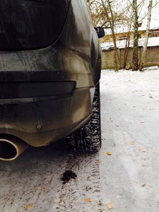

  16. Армен.
    Армен. Живу я здесь
    1 дек 2011
    4.493
    Audi Q7
    Я тока одни знаю, как у меня, т.е сначало проставку крепишь к авто, потом уже колесо крепишь к проставке. 25мм.

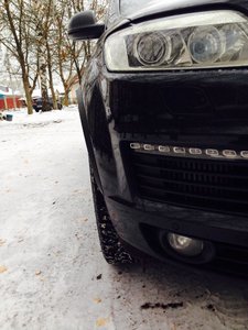

  17. Армен.
    Армен. Живу я здесь
    1 дек 2011
    4.493
    Audi Q7
    Как то так
