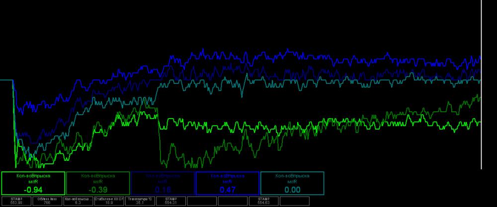

    Значит в минус ? Хорошо, но чем объяснить этот минус ? Значит льющая форсунка на ХХ пропускает в цилиндр больше топлива чем нужно ? Поэтому ЭБУ режет ей подачу ? Так ??
    Когда я проверял свои форсунки на качке, ни одна форсунка не капала вообще ни капли, но распыл на некоторых был не такой равномерный, струйки были разной формы, а на одной даже както заедало распыление.
    Вот мои форсы после холодного запуска в течении 10 минут :
    По порядку как в вагкоме 3,1,6,4,5
  18. pavluhakon
    pavluhakon Завсегдатай
    21 янв 2012
    587
    А6/c5 2.5AKN 99г
    Большой разброс.
  19. UTUG
    UTUG Властелин 8-ми колец
    7 ноя 2005
    22.134
    Allroad AKE МКПП
    Разброс как раз таки не большой, всего одна форсука скачет. Остальные в ровень почти. Еще, этож холодный запуск, тут коррекции у некоторых и 3-4 мг дают. Когда двигатель нагреется, коррекция становится почти нулевой, 0.0 - 0.3 мг.

    Вот всего одна и будет мозг парить, разобрался-бы ты с ней, а так больше ничего в голову не приходит.
