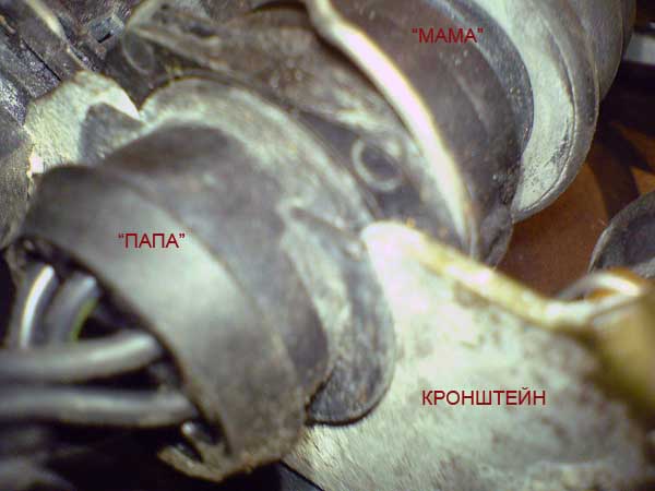

    А можно тут поподробнее?
    http://www.audi-club.ru/forum/attachment.php?attachmentid=205747&stc=1&d=1296490091
    Это фотка кронштейна с разъёмом, вид почти снизу.
    Нижний пыльник я стянул, "Мама" вынимается легко, естественно.
    Но от ТНВД кабель идет на "папу", а этот папа в кронштейне вроде намертво забит, куда его дергать-то? И сломать ведь страшно...
    Я как раз с креплением собираюсь открутить. Такой массивный чёрный кронштейн, чугунный вроде. А демонтаж шкива дома, а то в моторном отсеке и тесно, и шпонку запросто потерять боюсь...

    Вот от туда и изымай аккуратно, на крайняк кранштей разогни если уж совсем все присохло.

    Eugeny555
    Там смысл тот что верхний разъем (мама) при защелкивании и недает выпасть всему разъему.
    Там как то чуть поворачиваешь разъем и он сам выпадает.
    Завтра если не забуду - посмотрю у себя и скажу точнее
