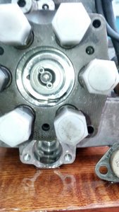

    Попробуй сначало открутить заглушку над распред головкой. Как потечет, затяни и дальше прокачивай.

    Обвести не смогу, с телефона. Над штуцерами левее центра на фото. Шестигранник на 6 uploadfromtaptalk1454507096096.jpg

    Никаких запорных нет.
    Даже без включенного зажигания насос качает, до тех пор пока топливо из колбы в баке не выкачает.
    Можно конечно для "успокоения души" со включенным зажиганием покрутить, что бы в момент вращения насос в баке начал качать.
    Но все говорит о том что в том тнвд который ты поставил "завис" шибер.
    Если шибер это сделал раз, то даже если отвиснет сейчас потом в какой то момент ты приедешь заглушишь машину а на утро не заведешься.

    Есть вероятность, что когда разберешь до шиберного то на корпусе будет выработка большая. Надо сначала запустить машину и заменить внутрикорпусное. Башмаки на шиберном подпружиненные да ещё центробежная, зависнуть могут только при Очень большом износе.
