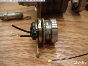

    вот в этой хрени как раз на кончике третья маленкая резиночка, ее иногда забывают ставить, я сам натыкался на это :nod: :shuffle:

    Маленькая резиночка стоит на другой хрени - на ШИМ клапане. На этой хрени две резинки - посадочным диаметром 23 мм. и 25 мм. (коричневая и зеленая)

    Не. Штырек выходит из кулачковой обоймы и должен попасть в вилку пластины (на валу насоса) на которую крепится датчик.

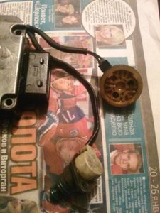

    нет, там все нормально,я проверял сразу при установке. тут другой п...ц подкрался,я сейчас вытаскивал дозирующий клапан, а он раскрылся, фотку выложу,когда домой приду, нижняя част на игле крутится, а не вытаскивается!

    Выглядит вот так?[​IMG]

    вот этот клапан половина осталась в распределителе

    ты его разломал чтоли пополам ? :eek:

    да,я только понять не могу из-за чего он там заклинил, я вчера его туда поставил, пластиной прижимал понемногу

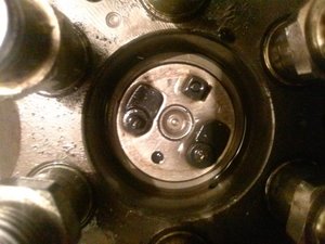

    вот такая вот петрушка
