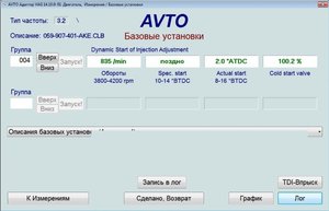

    Добрый день! спасибо откликнувшимся, помогли копать в нужном направлении.
    Итог: замена клапана опережения.
    поставили ТНВД выставили по меткам сняли лог LOG-01-004-выставлено по меткам
    выставили угол 2 ATDC на скриншоте и лог LOG-01-004-xxx-16-34
    И тут возник вопрос, при записи лога угол показывает -2.2 BTDC, останавливаем запись лога сделал скриншот 2 ATDC, хотя если логически -2.2 BTDC это и будет 2.2 ADTC я правильно думаю??
    подскажите может еще что не так по логам?
  5. регион 102
    регион 102 Живу я здесь
    9 апр 2012
    2.855
    Башкортостан респ.
    Allroad а6с6 3.0тди
    правильно.
    1 человеку нравится это.

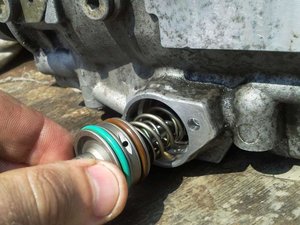

    Ребята, поменял поршень опережения, машина завелась а проблема как была так и осталась, в базовых угол ходит от 1.6 адтс в поздно, до 0 в рано.
    ошибка по углу и отключен предвпрыск, на холодную машину колбасило, потом прогрелась заработала ровно, цикловую попал в 7.5 пока трогать нет смысла я так понимаю

    в корпусе ТНВД забиты сеточки, высверливать похоже придется... :shock:
    были тут такие темки

    Валера, а по электронике не может ничего быть? с клапаном проблемы? походу надо искать корпус
  17. UTUG
    UTUG Властелин 8-ми колец
    7 ноя 2005
    22.134
    Allroad AKE МКПП
    да не, врятли, скорее механика виновата
    да и высверлить сеточку в корпусе не большая проблема, если руки ровные
    многие уже сделали это, фотоотчеты есть
  18. Buruchaga
    Buruchaga Новичок
    22 сен 2012
    78
    A6/C5 2.5 BFC 02г.
    меня сейчас осенило, чудак я на другую букву, я когда вставлял гидравлический удар не посмотрел соосность отверстий, как причина может быть?
  19. UTUG
    7 ноя 2005
    22.134
    Allroad AKE МКПП
    хмм врятли, может ты резиночку какую забыл ?
    Или вообще в поводок не попал когда обойму вставлял ?
  20. Buruchaga
    Buruchaga Новичок
    22 сен 2012
    78
    A6/C5 2.5 BFC 02г.
    нет, резиночки менял все по одной, одну снимал, другую ставил, обойму ты имеешь ввиду кулачковую в поршень? там все ровно, а вот со стороны поршня всю эту хрень с двумя пружинами я засунул и не посмотрел.
