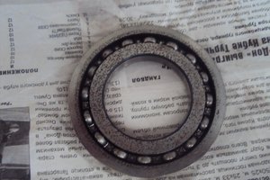

    Такая ерунда получается,поршень под замену, а откуда ржавчина на подшипнике? Еще есть выработка на кулачковой сверху по внешнему диаметру - это нормально?
    Вот теперь думаю стоит лезть до шиберного, на горячую заводилась плохо, хотя когда поставил угол в районе 0, стала заводиться нормально.

    Думаю что ТНВД у тебя - конструктор. Собирался из того что было или валялось. Подшипник явно контактировал с влагой, и врядли внутри ТНВД. Если поршень потерт а гильза нет, значит твердость металла у гильзы выше, и она могла не пострадать вовсе.

    Валера, я отправлял его в ремонт белорусам года 3 назад, тогда капиталку двигателя делал, я тебе звонил что-то спрашивал тогда, не помню уже. дело в том, что следы ржавчины есть и на шайбах, но там не так очевидно, хотя шайбы они тоже поставить могли.
    По зч не подскажешь, подшипник заказывать аналог?
    Сижу курю твою тему, как добраться до шиберного, потому как севший он и нихрена не пойму что там в лыске меряли микрометром, 0,16 отклонение от чего?

    6.125
    у меня несколько
    это солярка с водой так отмечается но на мощность это почти не влияет

    для появления ржавчины кислород еще нужен, или я не прав?

    кислород появляется из воды ибо формула ржавчины Fe2 O3

    Если подшипник не изношеный, то можно и не менять, правильно Мазай говорит.
    А если хош менять то в каталогах он бъется. Ну и замена на 001 думаю это нормально.
