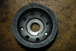

  2. jonatan
    jonatan Старожил
    28 янв 2011
    6.125
    у меня несколько
    причина этому - шкив имеет в своей конструкции дельфер т.е виброгаситель из резины и в результате долгого стояния он деформировался и верхняя часть шкива стала гулять создавая силы паралельные оси вращения что и вызвало эту аварию со шпоночным пазом. шкив надо заменить на новый а проблемму со шпоночным пазом надо решить с помошью коничесвкой разрезной втулки(имеется опыт)

  4. jonatan
    jonatan Старожил
    28 янв 2011
    6.125
    у меня несколько
    при такой поломке это наиболее удачное решение.Шкиф ориентирется по шпонке а силовая часть соединения передается по конусу усилием затяжки

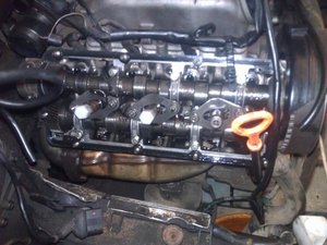

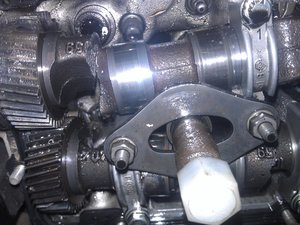

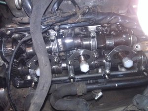

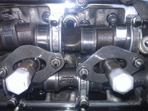

    Всем привет! Я так думаю смысла дальнейшего разбора НЕТ....
    Фото в студию....

    Е..ть. Нет слов. Сочувствую.

    В рот мне ноги! Первый раз вижу что "А" валы ломаются! Вот это мощь! Фомичъ, мои соболезнования.

    нда, эт точно, переломанные РВ от А-мотора я еще не видел:rollingeyes:
