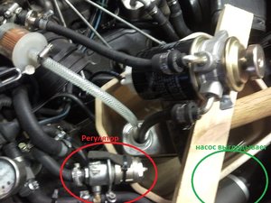

    Понятное дело, об этом везде писано. Вот только, не подходит для идеи предпусковой профилактики завоздушивания, т.е. эл.насос вкл. на 15-20 сек. перед пуском мотора (пока свечки не потухнут), а за это время через дроссель мало что прокачаешь. Поэтому и надо побольше давку, чтоб открылся основной канал.
    Насос 1,5 BAR от SUZUKI 2л. может не хватить по производительности. Гибче система с регуляторами, хотя бы с одним-механическим, а если есть электронный датчик давления, то и регулятор электронный будет отлично работать.

    Валер, про 3л., если это ты придумал, то попал в точку. Я эту цифру почерпнул от Юры, он давал по результатам эксперимента, а я взял да и проверил и убедился в справедливости (2,5 - 3 л/мин -на хх из обратки). От чего зависит не знаю, возможно малый круг (термостат) подмешивался. В то время мне нужен был порядок величины (примерное значение), т.к. если ставить насос, то он должен больше качать по любому, иначе на оборотах может быть голодание, ну не голодание конечно (ведь в стоке вообще сам тнвд сосет), а эффект от насоса будет никакой. Насос от Волги качает более 3 л/мин (баклашку 5л. почти полную за 40 сек.) в открытую бочку (т.е. без давления), этого мне хватает. На хх и при прогазовках на месте, монометр не показывает значительного изменения давления подачи, а вот что под нагрузкой на оборотах - не знаю, но хуже то чем в стоке не будет.
    А, от угла думаю если и будет зависеть, то мизер. Да и при чем тут он, подкачивающий качает (создает избыточное давление) и с обратки вытекает, а автомат опережения это просто дополнительный слив в обратку, если он закрыт, то давление через клапан ограничения стравливается. Здесь все же главное это пустолелый болт на выходе. При нормальном подкачивающем именно он (его сечение) обеспечивает внутрикорпусное давление (выход то один, форсы в расчет не берем).

    Насос идет на 406 двс. Есть нашего производства (два - три наименования)~1700р. есть бошевский около 3500р. Я брал наш (названия точно не помню) - диаметр ~50мм и длиной около 150мм. На счет громкости работы писал, он у меня на воздухане лежит - при не заведенной машине едва слышно. Давай до гаража доберусь и сфоткаю все, я еще один комплект сделал, на всякий случай, могу и показать наглядно. А так, вот фотка при промывке Винсом.
