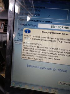

    Не подходит,не запускает двигатель и блок на связь не выходит

    какой у вас номер эбу ? (прошивки)
    И поподробней, у вас А4 или А6?

    Буквы не видно последней. А сам блок эбу можешь номер посмотреть?
