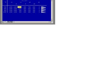

    #173 audi-sila, 21 окт 2015
    Я не вижу у себя такой карты (((

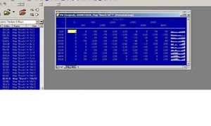

    #175 audi-sila, 21 окт 2015
    Что за карта вот Эта ?
