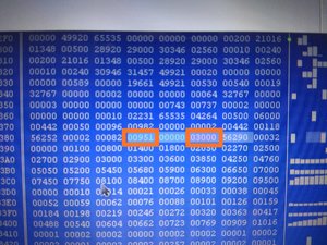

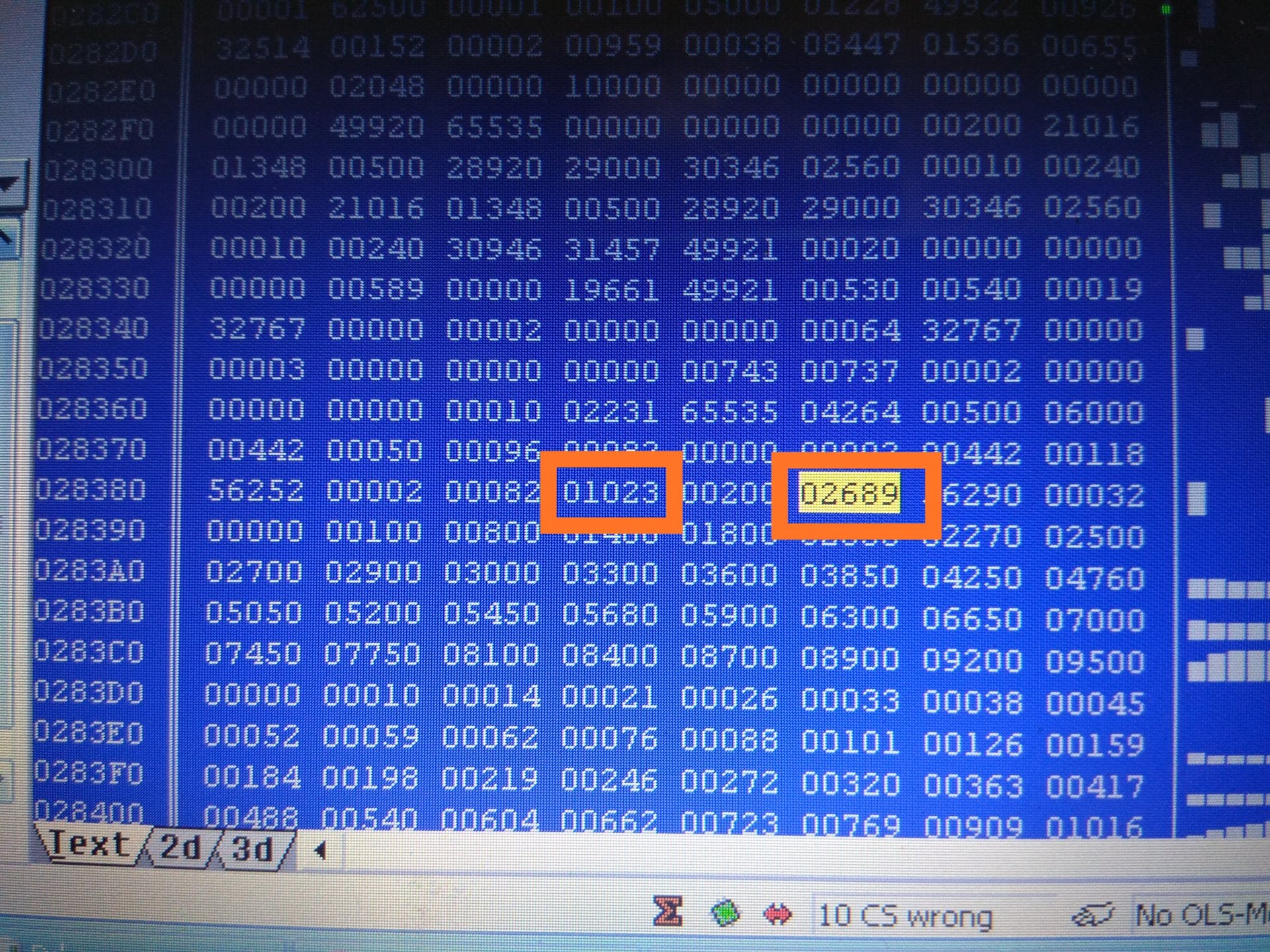

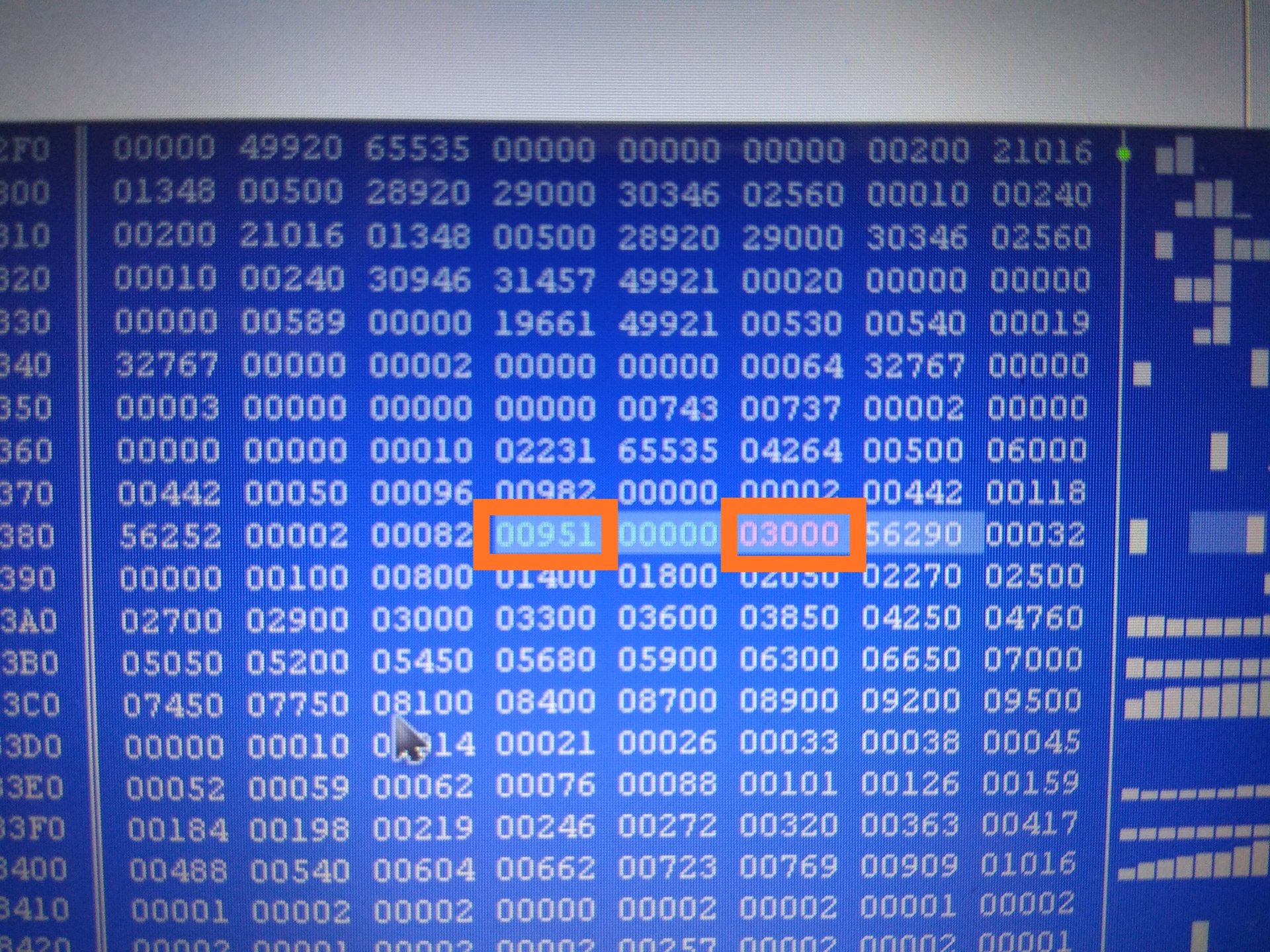

  17. Юра2011
    Юра2011 Живу я здесь
    13 янв 2011
    1.201
    ALLROAD 03 BAU АКПП
    Я собираюсь 3х-барный датчик поставить и поднять наддув. Это сообщение Валеры из недалекого 16года.
    Я все правильно понимаю, тут цифирки найти и поменять на такие так?
  18. Yuzeff
    Yuzeff Живу я здесь
    3 янв 2012
    4.427
    Беларусь
    А6/С5 2.5 TDI 00г.
    А 200 чего на 0 поменял?
  19. Юра2011
    13 янв 2011
    1.201
    ALLROAD 03 BAU АКПП
    Это я случайно! Потом все назад вернул.
    Значит все правильно!
    Пойдем дальше.
    018,255 чего то не найду
  20. Yuzeff
    Yuzeff Живу я здесь
    3 янв 2012
    4.427
    Беларусь
    А6/С5 2.5 TDI 00г.
    Какую прошивку правишь?
