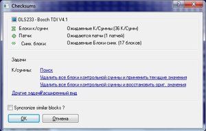

    я как-то встречал, что блоки AKE и BAU чем-то отличаются. Ты такого не находил, не изучал этот вопрос?
    скачать прошивку то скачал, только интересно теперь понять - она нормальная, не битая? контрольные суммы верные или нет. Скачивал какую-то версию winols, он мне не показал контр. суммы, хотя саму прошивку открыл.

    Выложи, посмотрим
    Проверяй что за версия, и что находится в папке "dlls" программы. При загрузке должна выскочить такая табличка

    выкладываю. буду благодарен, если посмотрите.
    Вечером посмотрю, что писал мне winols. Но помоему было также, как на скрине

    Вычитало всё норм.
